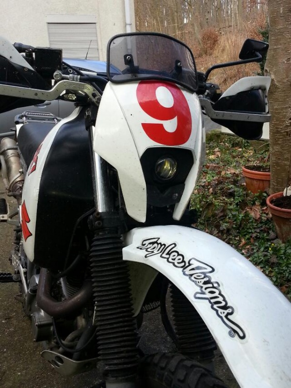

Die hier, TrailTech X2, find ich ja ganz cool ...
Sie hat zwar e-Nummern, aber das Abblendlicht aus dem Elypsoidscheinwerfer ist eher
bescheiden, und die eingebaute Blende symmetrisch. Das Fernlicht knallt ordentlich! :shock:
Hier ein Bild, da bin ich noch beim zusammenbau ...

Irre ich mich, oder reichen 35W kaum aus bei nem Scheinwerfer?
Bei vielen Masken sind nur solche Funzeln verbaut...
Geht geringes Gewicht immer mit geringer Leistung einher???
FP91
Beiträge: 560
Wohnort: Potsdam
Re: Zeigt her eure Masken!
Beitrag von FP91 »
SK hat geschrieben:Irre ich mich, oder reichen 35W kaum aus bei nem Scheinwerfer?
Hängt sehr stark von Reflektor und Birnenart ab!

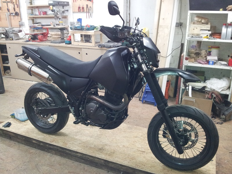

Hab hier mal was von meiner Maske.
Polisport Halo.
Jimbo Jones
Beiträge: 106
Registriert: 27 Apr 2012 17:30
Wohnort: Flensburg
Beitrag von Jimbo Jones »
Und nochmal von vorne.
Hat glaube ich 45w H4 drin!
fabian_s
Beiträge: 438
Wohnort: Regensburg
Beitrag von fabian_s »
Jimbo Jones hat geschrieben: Hat glaube ich 45w H4 drin!
Für gewöhnlich nicht. Halo = Halogen, also die 35 Watt Funzeln..

fabian_s hat geschrieben:
Hab grade nachgesehen, hast recht mit 35watt.
Aber H4, man könnte eine "grosse" H4 einsetzen.
Muss man sehen ob der reflektor etc. die grössere Hitze vertragen.

die kleinen leichten Masken mit 35 W Birnen sind meistens für Sportenduros (früher hieß es GS Maschine ;-)) gemacht, bei denen es nicht auf gutes Licht ankommt, da sie nur tagsüber bewegt werden.Demzufolge kein ordentliches Licht.
55W passt vom Sockel her nicht, die Wendel würden bei Umbau der Aufnahme am falschen Platz im Reflektor sitzen und ihn bei Kunststoffreflektor anschmelzen. Hab ich alles schon gehabt.
