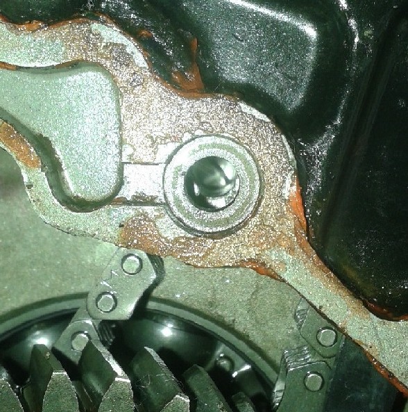

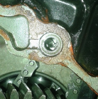

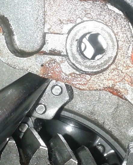

ich hoffe mal das ihr die bilder sehen könnt
die kette ist 128 mm über 21 Nieten und hat 142 Ketten glider
- Beiträge: 2407
Re: steuerkette Sp42b
blöde Frage: Hast Du die Kette im eingebauten Zustand gemessen? Was sollen wir auf den Bildern erkennen?
habe die kette wider ausgebaut
Auf den bilder kann man sehen, was ich schon gesagt haben das die kette zu lang ist.
Ich den loch ist eigentlich die ölleitung die den Pleu Ölen soll.
aber da die kette zu lang ist , zersägt sie diese leitung immer.
Ich weiß halt nicht weiter warum es so ist.
die Gleitschinen sind neu
die kette ist neu
Nockenwellen und Kurbelwellen Zahnrad habe ich nicht verändert.
Fußdichtung und Zyilinder Kopf dichtung ist auch neu.
Mir kommt es so vor als müßte der Zylinder 5mm höher sein.
Hatte auch schon daran gedacht , ob der Vorbesitzer einen anderen Zylinder eingebaut hat.
Aber sie ist ab Werk eine 650ccm nur die Drossel ist ausgebaut worden.
die kette ist neu
