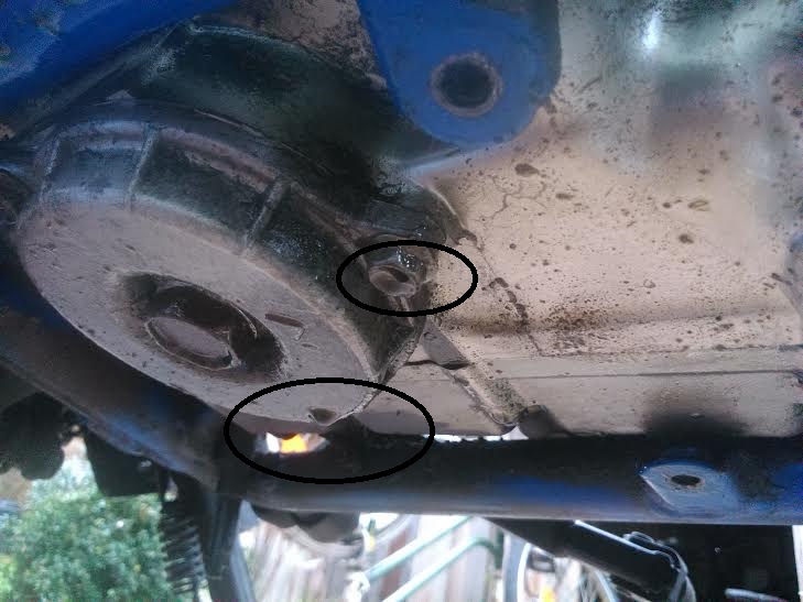

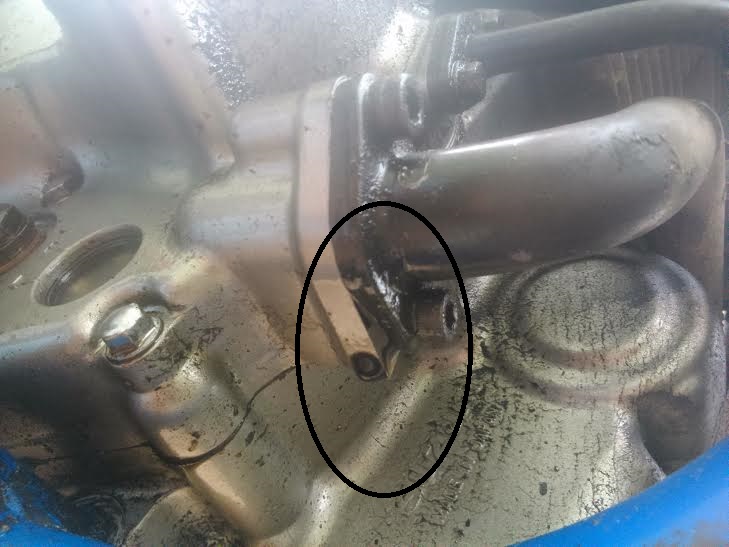

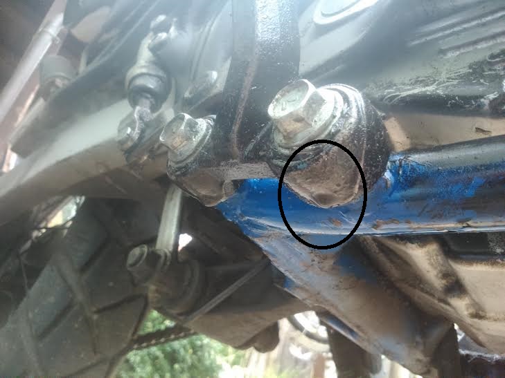

ich hab da ein kleines Problem mit meiner Maschine. Es tropft immer etwas Öl..
Anbei habe Ich einige Bilder.
Müsste ja wahrscheinlich an irgendwelchen Dichtungen liegen oder?

...ja, ja, einige der "üblichen" Stellen!
...sieht auch fast so aus, als sei der Ölsumpfdeckel mit Dirko (o. ähnl.) abgedichtet worden...
...fachmännisch!
Einfach beim nächsten Ölwechsel die entsprechenden Dichtungen erneuern...
(kleiner O-Ring für die Ölleitung, großer O- Ring für den Ölsumpfdeckel, je eine Dichtung für Kupplung- und Limadeckel)
...und das schon möglichst bald, schon der Umwelt zuliebe...
UND: es sollte doch uns DR lern nicht nachgesagt werden, wir sauen Straßen und Wege mit unseren "Auslaufmodellen" voll...

Kompletter Dichsatz kostet nicht viel, da hast du alle Dichtungen drin die du eventuell brauchst. Ich hatte solche Probleme auch immer mal wieder an diversen Mopeds, ich fahre dann in eine Waschzelle, spritz das Moped mal richtig sauber und kuck dann im Betrieb wo genau das Öl ausläuft.
Die Fußraste selbst wird ja wohl kein Öl verlieren, das kommt dann wahrscheinlich von oben/vorne. Weil aber auf deinem zweiten Bild mit der Ölleitung Richtung Zylinder auch sehr viel Öl zu sehen ist könnte es auch von weiter oben kommen und vielleicht einfach nur runterlaufen.
Beispiel: Bei meinem letzten Ölleck war die Dichtung am Steuerkettenspanner durch, weil sich das Öl aber leicht vernebelt hat ist es am rechten Rahmenrohr runtergelaufen und hat es sich dann zum Teil am Kupplungsdeckel gesammelt, ein Teil ist aber auch vorne runter und hat sich neben der Zylinderfußdichtung gesammelt. Das war der größte Teil und ich dachte schon die Fußdichtung wär fällig (bei der 46er ja ein bekanntes Problem)
Will sagen, erstmal genau kucken, dann reparieren. Es gibt da auch eine Methode zum Lecksuchen durch einstäuben mit Mehl, soll wohl auch sehr effektiv sein. Hab ich aber selbst noch nicht probiert, vielleicht kann da jemand anders was dazu sagen.
