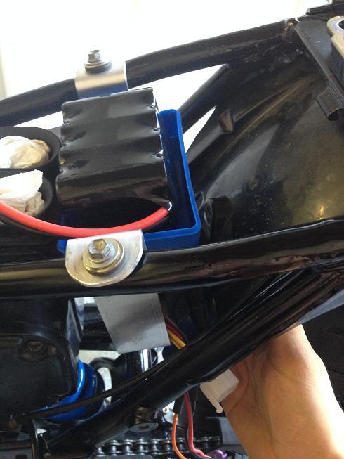

Ich bin grad nochmal an meiner Elektrik dran.
Da ich ja jetzt wieder auf den RSE Tank zurückgerüstet habe, fiel auf das dieser innen enger geschnitten ist wie der, der 44er.
Dummerweise klemmen meine Kabel die Neu gemacht habe da drin und müssen neu verlegt werden.
So einiges was beim ersten anlauf meines erachtens nicht gut war, wird dabei gleich mit neu gemacht.
Wenn ich schon dabei bin, erleichter ich die Sache gleich um ein paar Kilo und mach ein Lifepack rein.
Die Teile sind natürlich recht klein, so das meine gesammte Elektrik da unter den Sitz verlegt werden soll.

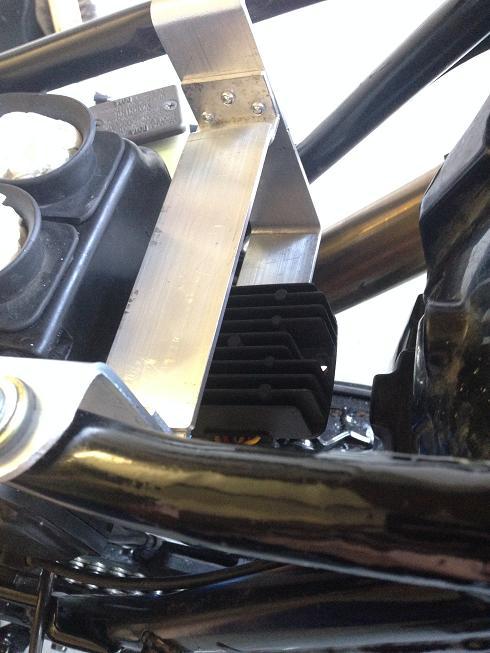

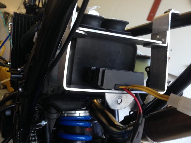

Den Lichtmaschinenregler könnte ich schön ganz unten mit verbauen,

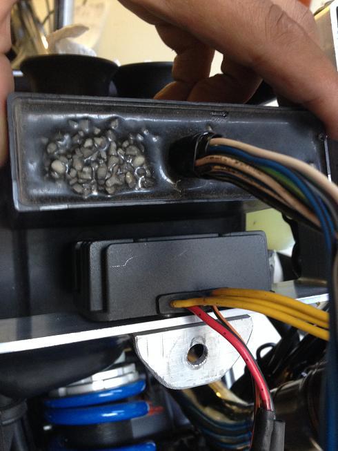

Jetzt müsste ich noch die Sperrige CDI da mit reinquetschen, was gut eine etage höher passen würde.
Allerdings habe ich nur ca 1-1,5 cm Luft zum Regler.
Da ich es nicht weis und auch so nicht testen kann ist hier die Quizfrage....
Wie heiss wird der Regler im Betrieb ?
Müchte ja die CDI nicht abfackeln oder irgendwie Schädigen.
Jemand ne Ahnung ob das so machbar wäre.??

Heute Morgen vor dem Start gemessen, 19.4 Grad Celsius, nach 13 km bei Ankunft an der Arbeitsstelle 30.2 Grad Celsius. Gemessen die selbe Kühlrippe mit eine Rothenwald Infrarotthermometer mit Laserpointer von der Tante louise. DR 600S, aber der Regler ist ein MosFet aus dem Amiland, wie hier einmal in Forum empfohlen wurde.

@Patrick , danke fürs Messen. Bei 30 grad wäre es ja noch ein
Handwarmer bedenkenloser betrieb, da würd ich die CDI glatt draufsetzen.
Vielleicht den regler andersrum montieren. Denke der wird an der innenseite weniger warm.
Grussi AXL
Beiträge: 2406
Re: Temperatur des Lichtmaschinen Reglers
ich wollt den Regler meiner SP45 auch schon immer mal verstecken und den Scheinwerfer tiefer setzen. Den habe ich nach Fahrten schon öfter mal testweise angefasst. Mehr als "handwarm" habe ich da nie gefühlt.
