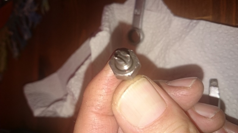

Die meisten hier im Forum empfehlen die Auslassventil ehr Richtung 0,13 einzustellen. Leider lasst sich eine Kontermutter nicht lösen, ich habe die Einstellschraube zwar raus bekommen, die Mutter aber geht zum verrecken nicht ab :evil:

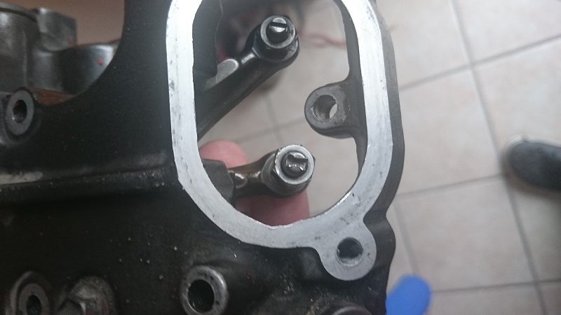

Auch war der Schlitz oben schon ziemlich vermackt ( siehe Foto ). Denke mein Vorgänger hatte das gleiche Problem und daher die Ventile nicht eingestellt...
Hier muss eine neue Einstellschraube her, wisst ihr ob es sowas einzel gibt? Sowohl bei Tigerparts als auch bei Hessler finde ich nur den gesamten Kipphebel.
Woher kommt das, Kontermutter einfach nur zu fest angezogen? Könnte über diese Tour sonst noch irgendwas kaputt gegangen sein, was ich prüfen sollte? Last but not least, wie fest muss die Kontermutter nachher angezogen werden?

da habe ich mich wohl etwas falsch ausgedrückt, die Kontermutter sitzt nicht mehr auf dem Kipphebel sondern auf der Einstellschraube und lässt sich dort keinen Millimeter drehen...bei dem anderen Ventil geht das problemlos, diese wurde vom Vorgänger auch nicht vermackt...anbei ein Foto:
Ne Idee was ich hier machen kann?

Ich denke, wenn du versuchst die Mutter zu lösen, WD40 usw. wird sich die Schraube komplett verabschieden. Sieh mal bei den Gebraucht - Anbieter aus dem Forum, wirst du sicherlich schnell fündig.
Gruß Alexander
Re: Kontermutter vom Auslassventil löst sich nicht
das Teil ist kaputt. Da hält ja
kein Schraubenzieher mehr.
Evtl. eBay Kleinanzeigen bei
den defekten Zylinderköpfen
bleibt das Schräublein regelmäßig
übrig.
Ist halt die Frage, ob das bei
allen DR 650 gleich ist?
Evtl. auch DR 600 keine Ahnung.

ich würde mal beim Motoreninstandsetzer nachfragen. Da kann man bestimmt so ein Teil bekommen. Auf keinen Fall mehr das defekte Teil weiterverwenden. Wenn das normales Gewinde ist, kannst du mit einer entsprechenden neuen Schraube zumindest überprüfen, ob der Kipphebel etwas mitbekommen hat. Wenn ja ist eh ein neuer fällig! :(

@Jürgen, das Gewinde vom Kipphebel habe ich mit der Einstellschraube des linken Auslassventil geprüft, funzt zum Glück, heißt die Einstellschraube lässt sich eindrehen, daher schließe ich eine Beschädigung des Kipphebels mal aus.
Mir ist nur nicht ganz klar wie sowas passieren kann? Die Schraube kann nicht festrosten, da ölumspült. Weiterhin ist es sehr fummelig an die Auslassventile dranzukommen, zumindest bei eingebauten Motor, somit wird es ebenfalls schwer sein die Kontermutter ala Hulk unlösbar festzuziehen...

Achtung: Nimm ein Suzuki-Originalteil, die Schraube ist nicht irgendein Normteil vom Schraubenhändler. Die hat an der Spitze einen definierten Radius und ist gehärtet. Auch die Mutter würd ich von Suzuki nehmen, das sind Hochfeste, und i.A. eichter als Normmuttern. Wenn sich die Mutter nicht mehr bewegt, hat sie entweder gefressen, oder ist überdreht worden. In beiden Fällen bitte wegschmeissen.
Diese Druckschrauben sollten ausserdem unbedingt gewechselt werden, wenn der Kuppenradius nicht mehr neuwertig ist.
