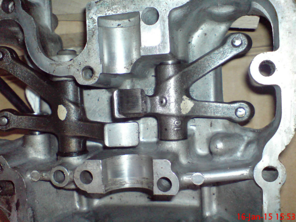

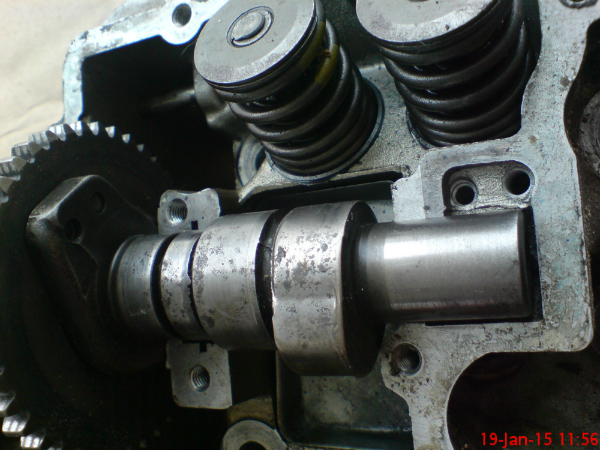

Wie bereits erwähnt, sind eingelaufene Kipphebel und Nocken (oft durch Ölmangel) einer der häufigsten Schäden der DR...
Aus einem 44er Motor: diese hier hatten wohl schon länger um Erbarmen gefleht...
...zugehörige Nockenwelle...

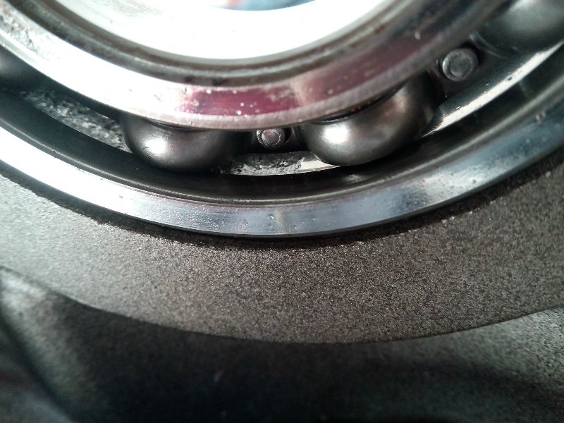

Außerdem gibt´s dann noch ein eigenartiges "Schlagen" das v.a. im Leerlauf im Lenker zu spüren ist! Ursache hierfür: entweder das da:
...eingelaufenes Kurbelwellenlager (aus meiner 41er)

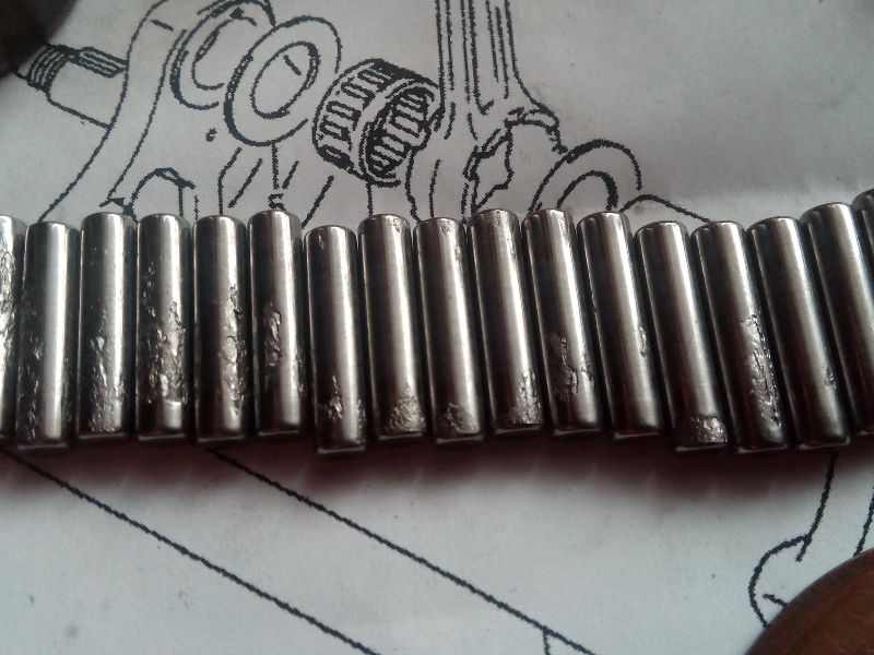

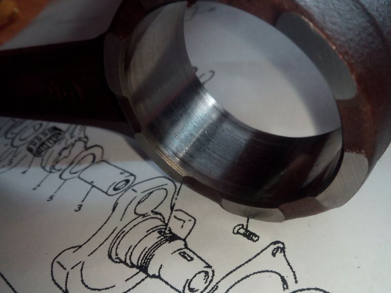

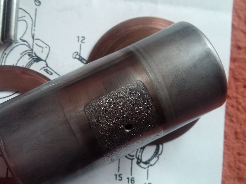

...das da: (alles von einer SP 42)
Kurbelwellenbolzen, gefressen...
...nebst zugehörigen Nadeln...
Pleuelfuß
