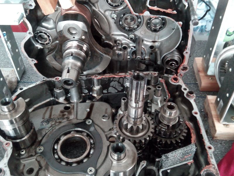

...Recht hat er, der Kermit:
...guckst Du hier:
...besagte Feder sitzt im aufrecht stehenden Gehäuseteil rechts unten!
...das ist nicht so einfach zu machen... :roll:
Ralle 69 (13 Apr 2016 16:28)

mmh, schwarze Handbuchkopie und falsches Foto:
das war der XT Motor..
Beiträge: 1975
Re: Kickstarter
Hähähä, XT600 ist das :mrgreen:
