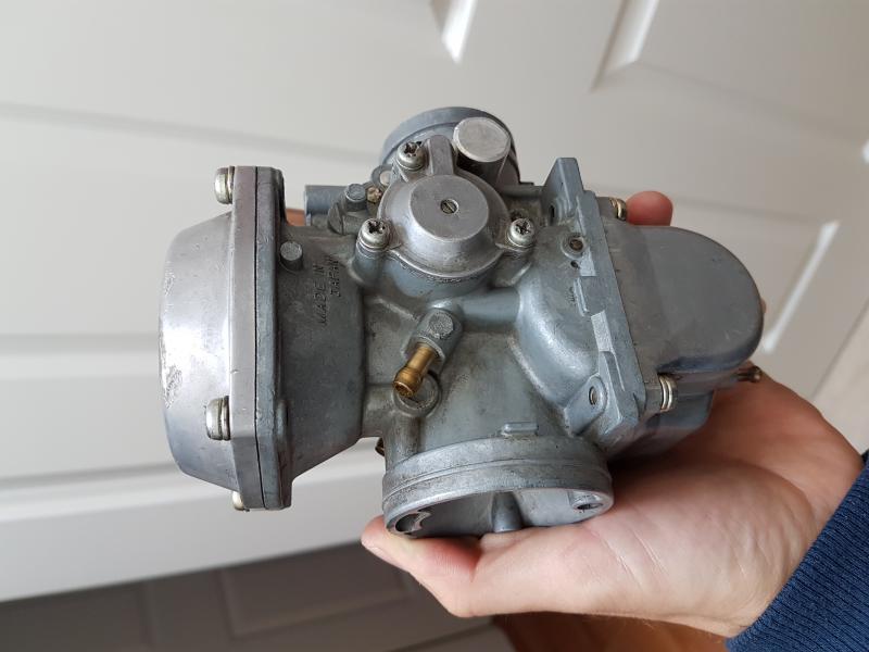

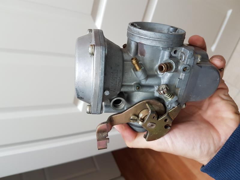

Da ich ja Probleme mit meinem Vergaser hatte (er läuft über) habe ich mir bei Ebay einen gebrauchten gekauft.
Der kam heute auch an, sieht aber ganz anders aus :-/ ich habe den mit schwarzem Deckel drinn.
Passt dieser hier überhaupt? Wo kommen welche Anschlüsse ran? Ausserdem habe ich einen Doppelgasbowdenzug und der neue hat nur eine Vorrichtung für einen einfachen Bowdenzug.

Was hast du dir denn da andrehen lassen? Wie war denn die Verkaufsbezeichnung?
Ich würde vom Aussehen auf einen BS40 tippen, gabs an der LS650. Hat der Verkäufer das "T" dazugedichtet oder hast du das übersehen?
Zur Kompatibilität: Ich bezweifle dass das Plug-and-Play geht, und bevor du das Ding anpasst nimm deinen Alten und mach ihn fit. Meine Meinung. Und die Meinung die dir in deinem anderen Thread auch schon gesagt wurde.
Gruss Dominik
Edit: Achso, zu deinen Fragen: Die Anschlüsse kannst du mit der richtigen Typenbezeichnung googlen, das mit dem Gaszug ist kein Problem, du nimmst einfach nur den "ziehenden" Gaszug und hängst ihn ein. Der andere kann dann in der Luft hängen bleiben, das funktioniert schon. Erstmal.
Hab mal aus Spass gekuckt, hier die Anschlussbelegung: http://www.cyclepedia.com/manuals/onlin ... r-removal/
Fett links: Sprit
Fett rechts: Unterdruck
[Dünn rechts: Überlauf (?) ]

Na toll, in der Beschreibung stand Suzuki DR 650. Na gut, dann geht er wieder zurück.
