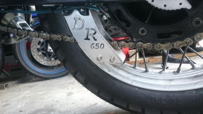

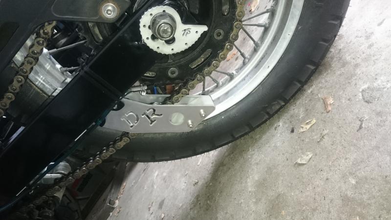

Mal ne kleine runde gebastelt.wird noch um gut 2 cm kürzer.original als muster genommen.

Kann ich machen.ich muss meinen Prototyp aber noch überarbeiten.der passt aber plug and play an die sp 44.
Wenn jemand einen haben möchte,für ein anderes Modell,bräuchte ich eine orig.führung,um abzumessen.

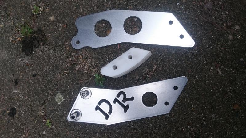

Meiner ist aus 4 mm 7075 und nem 25 mm kunststoffklotz aus polyamid

7075,weil's hart ist. Da nudeln nicht gleich die Gewinde aus und das verbiegt sich nicht gleich,bei ner Belastung.Wiegt die Hälfte von Stahl und ist mindestens genau so fest.

Habe die Führung nochmal geändert.
Jetzt nur noch Probe fahren

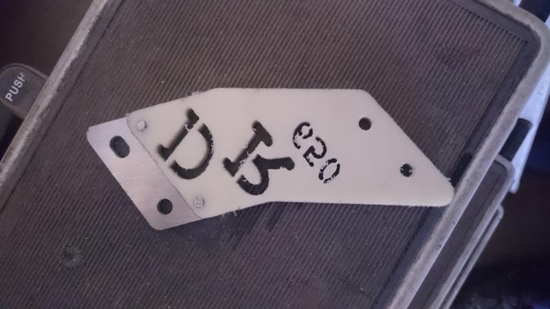

Fast genau so eine Kettenführung hatte ich mir auch mal gebaut.
Mich hat aber gestört daß die Kette immer laut gegen das Alu geschlagen hat. Nach ein paar tausend KM war das Alu dann halb durch.

Danke Wolfgang.ich fahre mal Probe und gucke mir das an.habe schon dran gedacht,den innen mit polyamid auszukleiden

Wenn da was schleift, ist es mir lieber, die kette schleift vom Alu etwas ab, als das harte Va schleift mir die Nietköpfe von der Kette runter.

Ich mache noch seitliche führungen, aus polyamid,die bei Bedarf getauscht werden können.so das das Gesamtbild erhalten bleibt,aber die kette nicht am Blech schleift

Du könntest ja den Schleifer unten wie ein U Formen in dem die Kette läuft.
Ich hatte damals für den Kunsstoffteil unten ein Teil aus einem Teflon Rundmaterial raus geschnitten. Da läuft die Kette leiser drüber.

Prima Idee.wird die nächste stage
Jetzt erstmal mit polyamid aufgerüstet
