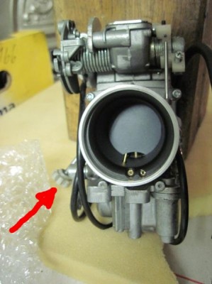

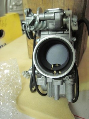

Ich hab jetzt eben erst in der Explosionszeichnung gesehen, dass die Leerlaufluftdüse am Vergaserstutzen Richtung Luftfilter sitzt. Dachte, die wäre auch in der Schwimmerkammer mit untergebracht.
Hat die Leerlaufluftdüse auch einen Schlitz, um sie mit einem kleinen Schlitzschraubendreher zu entfernen?
EDIT:
Ich habe hier noch ein Bild vom Verkäufer gefunden, wo man die beiden Düsen sieht. Die rechte Düse sieht irgendwie anders aus als die linke.
Beiträge: 1989
Re: TM40: zu fett eingestellt?
Die Düsen schauen normal aus. Ich seh das Problem woanders. War das ein Gebrauchtvergaser? Mach die LLD und HD mal sauber. Vielleicht ists sogar sinnvoll, das Mischrohr mal rauszuschrauben, das ist der "Hauptdüsenträger". Wenn da Schlonz dazwischen ist, wirds auch mager. Geht die Düsennadel mit hoch, oder fehlt vielleicht der Clip?
Die Leerlaufdüse ist übrigens weitgehend für den Leerlauf zuständig. Wenns bei Aufziehen zu mager ist, kann durchaus die HD verstopft oder zu klein sein.

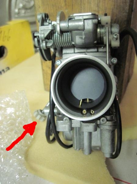

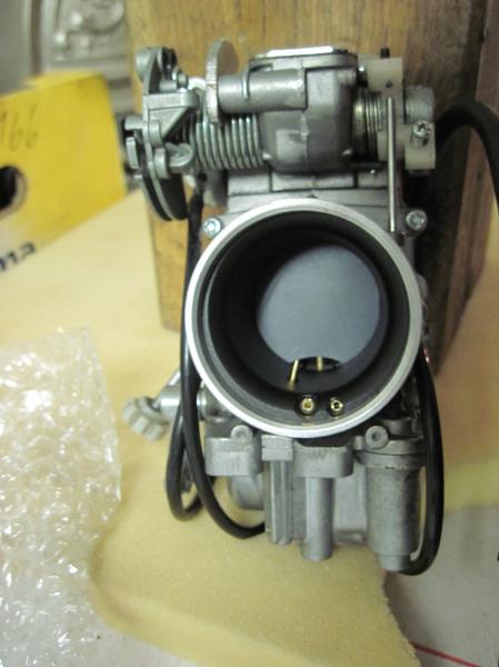

Wo finde ich denn die Gasschieberanschlagschraube? Oder meinst Du damit die Leerlaufgemischschraube? Die ist bereits relativ weit draußen. Ich würde mal auf ca. 3 Umdrehungen tippen (Werkseinstellungen sind da 1,5 Umdrehungen). Sie war aber auch recht weit rausgedreht, als ich ihn bekommen habe. Ich glaube, ich habe 4,5 Umdrehungen gezählt, bis die Schraube drin war.
Beiträge: 1989
Och mönsch, da kommst doch auch durch Rumprobieren selber drauf. Die hier isses:
Und wenn die Leerlaufgemischschraube schon 4,5U. draussen ist, dann ist die Leerlaufdüse zu klein, verstopft, oder was Anderes ist dicht, oderr es kommt irgendwo Nebenluft rein.
So, jetzt ist alles gesagt worden, auch schon mehrfach, nur noch nicht von Jedem.
Du bist dran. :mrgreen:
