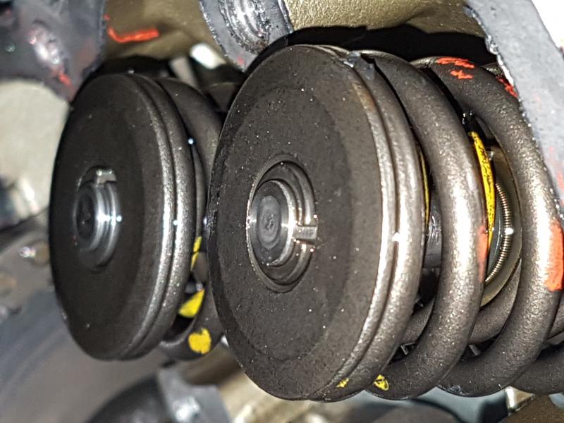

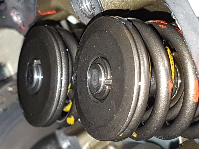

Guten Tag wie in meinem anderem Thread schon bekannt gegeben werde ich nockenwelle und co wechseln.
Ich hab hier mal ein par fotos gemacht.

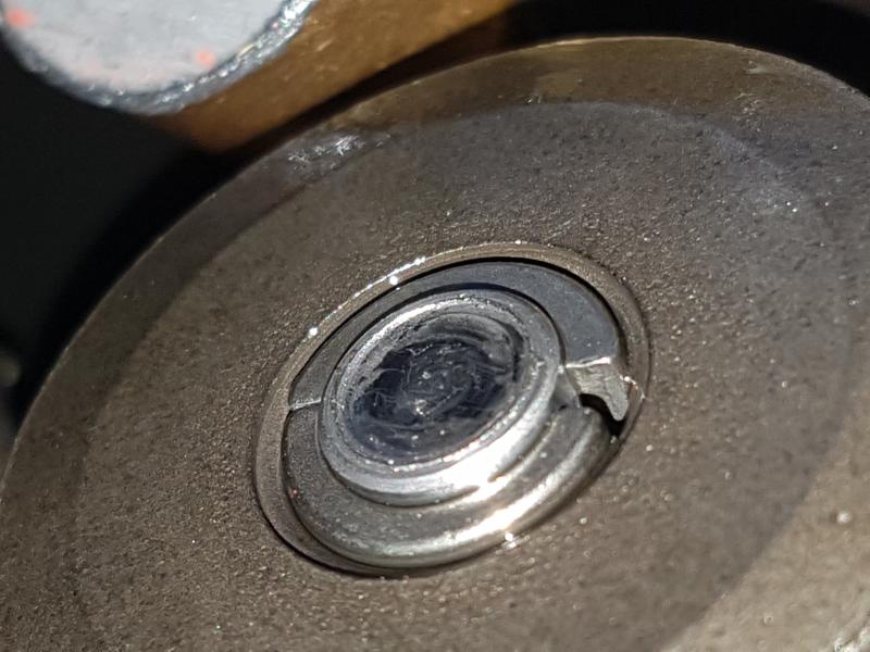

Muss ich das alles reparieren bei den ventilen ? Also die fläche ist noch grade.
Die Auslass meine ich sind etwas verschleisst.

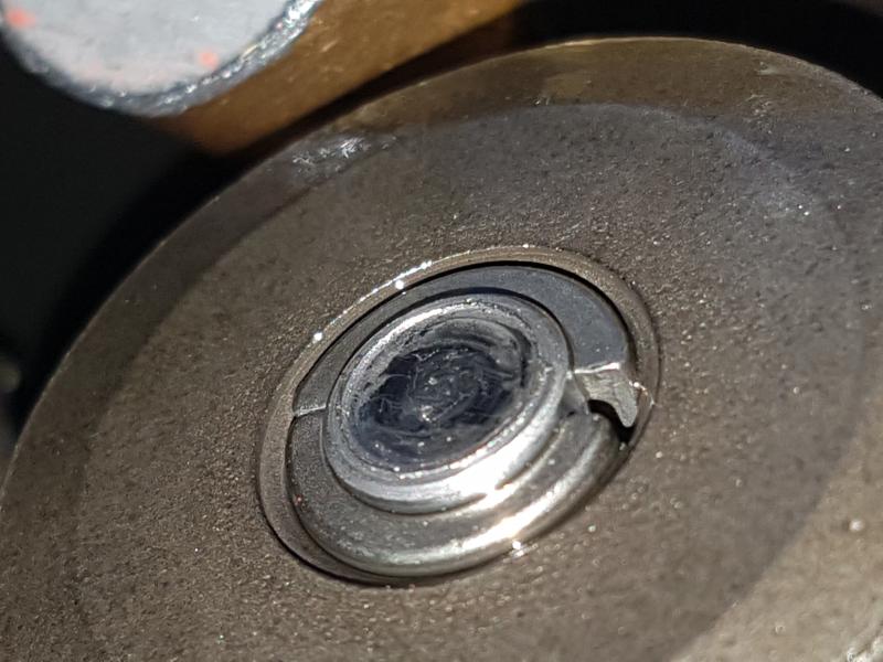

und die ?
und die ?

eine Motoreninstandsetzerei hat eine Ventilschleifmaschine, und kann da drüberzupfen. Die Frage ist aber, wie die andere Seite des Ventils aussieht.

Die Preise variieren sehr stark. Ich hab fürs Überschleifen von Schaftende und Teller immer Eur5.- pro Ventil gezahlt. Bis ich angefangen hab, es selber zu machen.. :-)
So einen alten Motor herzurichten, kostet einfach sein Geld. Und es ist nicht sicher, dass ein anderer Motor besser aussieht.
Wenn Du einen kaufst, achte darauf, dass er noch ungeöffnet ist. Die schlimmsten Motoren waren immer die "Überholten"..
