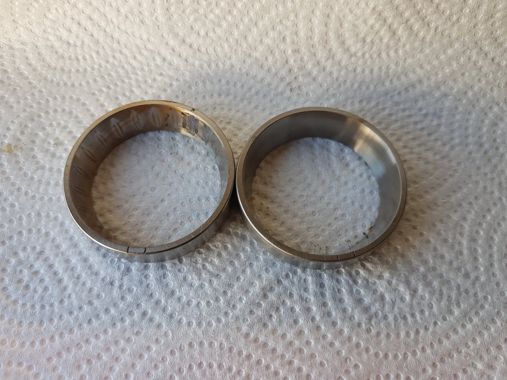

So sieht ein LKL nach 60Tkm ohne jegliche Pflege aus:
Links ist der untere Ring und rechts der obere.
Das wär aber auch schon früher fällig gewesen aber mich hats nicht gestört und der Tüv hats nicht bemerkt.
