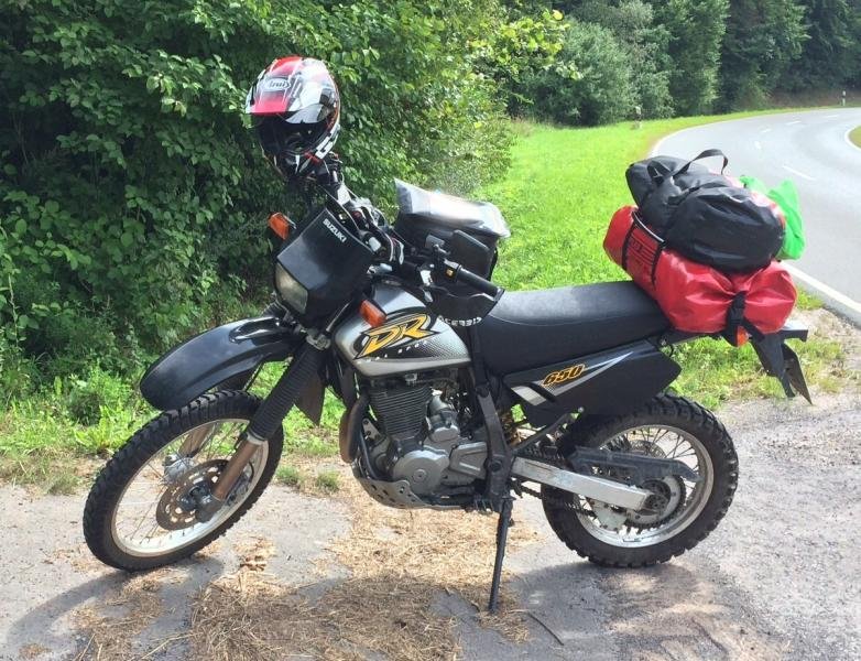

Ich bin neu im Forum und neuer (3.) Besitzer einer DR650 :)
Sie soll vor allem als Reisemotorrad dienen, dieses Jahr für zwei Wochen Richtung Süden und dann nächstes Jahr für eine längere Tour über den TET oder Richtung Osten.
Bilder folgen noch, Ich habe sie aktuell etwas auseinander, um Simmerringe zu wechseln und den Kabelbaum zu prüfen. Dabei ist mir auch aufgefallen, dass der Stecker für den Drosselklappenschalter abgesteckt war. Aus alten Beiträgen habe ich schon gelernt, dass dieser für die Einhaltung der Abgas/Lautstärkewerte zuständig ist. Was bringt denn konkret das Abstecken?
Zu den Zubehörteilen: Welche Shops gibt es in DE für die DR? HRT und Tigerparts sind mir bekannt. Allerdings scheint es viele Teile (Sitze, Gepäck-Seitenträger, Schutz für die Motordeckel) nur in den USA/Australien zu geben.
Eine genauere Liste mit geplanten Umbauten stelle ich noch zusammen.
Freue mich schon auf Tipps und Anregungen :)
Edit: Hier immer die aktuelle Liste der durchgeführten und geplanten Arbeiten:
Durchgeführt:
- Acerbis 21l Tank
- Leovince X3 mit Leistungskrümmer und DynoJet
- Wirth Federn in Federbein und Gabel, Gabelservice
- Bordsteckdose
- Wössnerkolben und Nikasilbeschichtung vor 14.000km
- Fußdichtung & Rutschkupplung geprüft, NSU Schalter verdrahtet
- 320er Scheibe vorne
- K&N Luftfilter
- Renthal Lenker 22mm
- Acerbis Handprotektoren
- Tool Tube
- Gabelstabi
- Eigenbau TopCase-Träger und HB Seitenträger
- Rückhalter für Gertriebewellenausgangsdichtung
Geplant
- 3.Gang? (Heult wie blöd :roll: )
- Ölverbrauch prüfen
- Anlasser nach einem Ausfall prüfen
- Andere Fußrasten und Schalthebel
- Cockpit mit Leuchten, DZM, Handyhalterung und Halterung für die provisorische Scheibe
- Tool Tube abschließbar machen
- Gepäcklösung (Packtaschen und Tankrucksack)
- Übersetzung und Kette ändern (520 und hinten ein paar Zähne mehr)
- Kettenfang/Ritzelschutz
- Schutzdeckel für den Motor
- OEM Motorschutz tauschen (Dakar hab ich da, eventuell wird es auch der Acerbis)
- 4 Kolbenbremse (wenn für Enduro sinnvoll, habe ich gerade da)
