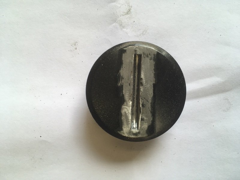

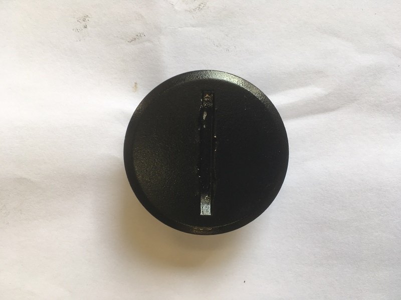

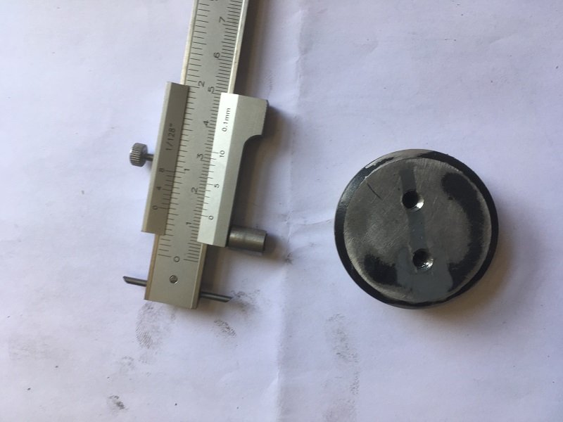

ich hatte mich mal wieder geärgert, dass man die große Wartungschraube auf der Lichtmaschinenseite so schlecht aufkriegt. Ich hab mir mal Gedanken gemacht wie ich das einfach abändern könnte. Als Erstes hab ich den Schlitz in der Mitte angeschliffen und dann mit Kaltmetall gefüllt und anschließend glatt geschliffen. Dann hab ich von innen auf dem Steg 2 Löcher reingebohrt und M6 Gewinde reingeschnitten.

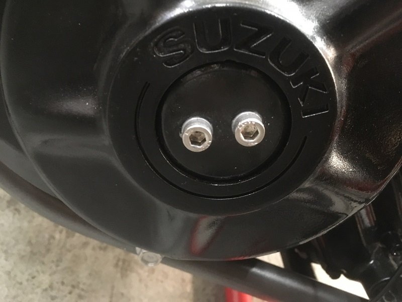

Ich habe die Löcher im Abstand von 17mm gebohrt. Den Kernlochbohrer hab ich 1/10 größer gewählt, da ich auf die Gewinde der M6 Imbusschrauben ebenfalls Kaltmetall vor dem reinschrauben draufgetan habe. Die M6 Schrauben hab ich soweit gekürzt das sie bündig in die Mutter passen. Die Mutter hab ich vor dem Reinschrauben der Imbusschrauben noch neu lackiert. Sieht dann so aus:
Zum Auf-/Zuschrauben der Wartungsschrauben habe ich ein Stück Flachstahl etwas abgewinkelt und zwei 10mm Löcher im Abstand 17mm reingebohrt. Das passt dann genau über die Köpfe der Imbusschrauben. Damit der Lack nicht zekratzt habe ich auf den Flachstahl noch eine Lage Gewebklebeband draufgeklebt. Davon hab ich jetzt leider kein Bild.
Falls das jemand nachbauen will, sollte man vorher schauen ob der Schalthebel genug Platz hat.
