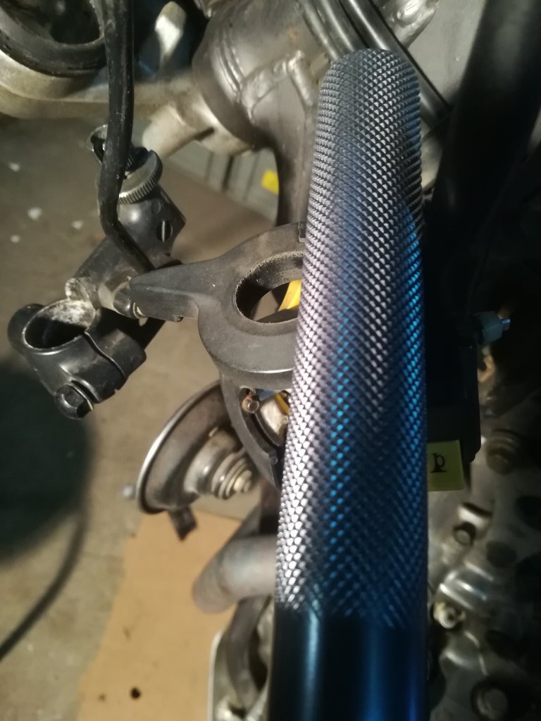

Tach zusammen,
das passt leider gar nicht. Choke-Schieber an Amatur zu eng.
Was kann man da machen. Würde ungern am Lenker rumschleifen,
sehe aber grade keinen anderen weg, die Amatur drauf zu bekommen.
Hat das schon mal wer gehabt?
Lenker 22" TRW Offroad High.
Amatur Serie von SP46 (1996)
Der Griff wird sicher auch nicht passen.
Chokezug durch so einen "Knopf" ersetzen ginge wohl noch...?
Danke euch

K - DA - 650 hat geschrieben: 17 Jan 2019 10:35 Lenker 22" TRW Offroad High.
Was denn nun 22mm oder " (= Zoll). Wenn es ein Zoll-Lenker ist dann passt da garnichts dran. Wenn es ein 22mm Lenker ist und die Sachen nur nicht über die Riffellung passen, versuche es von der anderen Seite her drüber zu schieben.

Danke euch,
Problem ist, dass der Choke-zug quasi ein ring ist. Der Ring passt nicht drüber.
Strebe runter find ich auch nicht prall, aber wegfeilen am Lenker noch unschöner.
Ist nicht nur spack, sondern passt nicht. Da hilft auch sicher keine schmiere ...

Beiträge: 1858
Re: Griff und Choke-Schieber auf gerändelten TRW-Lenker
Ich hab auch nen TRW an der Big, der Griff wird auch nur mit Gewalt draufgehen. :mrgreen:
Statt den Lenker wegzufeilen, vergrößer doch minimal den Innendurchmesser vom Choke? Stück Schleifpapier rein und mit dem Finger...
Oder nimm die Methode wie für Lagerschalen: Lenker ins Gefrierfach (oder in den Schnee draußen, falls Vorhanden), damit der Außendurchmesser schrumpft und Choke im Backofen leicht erwärmen, damit der Innendurchmesser größer wird.

Was spricht denn der Messschieber bezüglich Innendurchmesser Choke-Hebel und Aussendurchmesser Lenker? um wie viel müsste man das Hebelchen denn aufschleifen?
Ich hab so spontan keine Teilenummer für dieses Hebelchen gefunden, in den einschlägigen Portalen wird das nur in Tateinheit mit der Schaltereinheit verkauft.
Ich würde spontan vorschlagen den Kunststoff zu schlitzen, kleine Pucksäge, auftrennen, die Trennstelle durchbohren und ein kleines Gewinde rein. Dann drauf und wieder zusammenschrauben. Allerdings wäre mir persönlich dabei wohler wenns eine Backup-Position in Form eines verfügbaren Ersatzteils gäbe, aber wenns das net gibt...

Beitrag von BigBen »
Hab ich gerade montiert.......den "Chokering" vom Rest der Armatur trennen ( Achtung - Feder und Reibstift vom Choke nicht verlieren) und dann vorsichtig mit einem passenden Rohr über die Riffelung auf den Lenker aufschlagen, dabei vergrößert sich der Innendurchmesser von allein - die Riffelung wirkt wie eine Feile.
Den Bowdenzug bei aufgezogenem Choke wieder einhängen ist etwas fummelig - geht aber.
