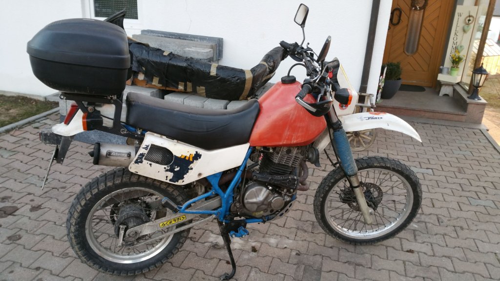

Die DR 800 feder ist vom Draht her 0,8 mm Stärker und 3 cm länger als die originale der DR600 ,wen ich ehrlich bin die 3 cm Länge müssten nicht sein ,da würde sie etwas Weicher werden ,den so hat sie ordentlich Vorspannung.
Aber der Stärkere Draht bringt auf jedenfall etwas , vor allem bei hoher Zuladung.
Wie sich das bei der 650 ergibt hab ich keine Erfahrungswerte.
Ach ja Hab bei meiner einen Hauptständer angebaut und die Fussrasten Befestigung auf Höhe des Hauptständers verbaut, das bringt 6 cm mehr Bein Freiheit. auf dem Bild sieht man das ganz gut.
Ach ja hätte jemand die Länge der Feder im demontierten Zustand und die Drahtstärke von der 650 für mich??

Re: Schwinge Umbauen
Sieht auf dem Bild nicht so viel höher aus als original- eigentlich sehr stimmig.
Ich würde die Fußrasten tiefer legen und die Sitzbank aufpolstern. Dadurch bekommst ein wesentlich
besseren Kniewinkel hin und sitzt bequemer.
