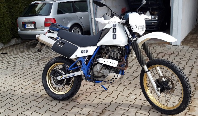

Hallo zusammen.
Da ich über die Suchfunktion nichts gefunden habe,bräuchte ich mal euer Schwarmwissen ;-)
Ich hab an meiner 90er DR eine Polisport Lampenmaske verbaut. Diese hat serienmäßig 35 Watt (Bilux).
Hat jemand Erfahrung damit,ob die Maske 45 Watt verkraftet oder mit der stärken 45 Watt Lampe "dahinschmilzt" ??
Mir kommt das Licht zwar relativ hell vor,aber heller wäre schöner :D
Gruß Dirk

Hi Dirk,
eine H4 Birne 55W wird schon sehr heiß, anfassen würde ich sie nicht.
Da die aber in einer Lampe verbaut ist, brauchst Du Dir hier keine Sorgen machen.
Das Gehäuse wird sicherlich warm aber nicht heiß. Und schon gar nicht so heiß, das Dir der Kunsstoff schmilzt.

Guckt euch doch mal die Form vom 35W Bilux und 45W H4 Leuchtmitteln an, sowie die Streuscheiben der jeweiligen Scheinwefer.
Hell wird es mit Sicherheit, der Lichtkegel wird aber jeseits von gut und böse sein.

Da er nichts über H4 geschrieben hat, nehme ich an, er will eher sowas in der Art einbauen, also Bilux mit mehr Watt aber gleicher Bauform:
https://m.louis.de/artikel/scheinwerfer ... d/10031053
Aber wird er ja vermutlich selbst was zu schreiben.
Glaube nicht, dass damit der Reflektor zu heiß wird. Ob die Lichtausbeute soviel besser wird? K.A.

didi32b hat geschrieben: 21 Mär 2019 18:58 Hallo zusammen.
Gruß Dirk
Wenn ich dein Foto so ansehe, habe ich den Eindruck, das dein vorderes Schutzblech in deinen Lampenleuchtkegel hineinragt. Dadurch verlierst Du natürlich nach vorne auf die Strasse einiges an Lichtvolumen und Leuchtweite.
Kann mich auch täuschen, aber auf dem Foto kommt das so rüber.

Hast du schon die Beleuchtung auf Relaisschaltung umgebaut?
Das bringt auch mal 1,5 bis 2V mehr an der Lampe.

aufgrund des Hinweises vom Andreas habe ich mir das Bild auch noch mal angesehen.
Es sieht wirklich so aus als würde der Kotflügel angestrahlt. Würde den Kotflügel einfach mal abmachen und testen.
Klar 55W sind schon heller als 35W.

da die Reflektoren und Gläser an solchen Lampenschirmen oft aus Kunststoff sind würde ich keine stärkeren Glühbirnen einbauen.
Ich hab schon geschmolzene Reflektoren und Streuscheiben gesehen.
Wenn dann würde eine H4 LED Leuchte gehen, aber dann kann es wieder Probleme mit TÜV oder der Rennleitung geben.

Hallo.
Auf dem Bild sieht es wirklich so aus,als ob der Fender dem Licht im Weg steht,aber ich hab es in der Nacht mal getestet,da ich ich den selben Eindruck hatte,jedoch ist dem nicht so :)
Ich werde dann wohl lieber die 35Watt Kerze drin lassen,bevor die Maske abtropft :?
Naja,eigentlich fahre überwiegend tagsüber und um gesehen zu werden,reicht´s ja völlig aus.
