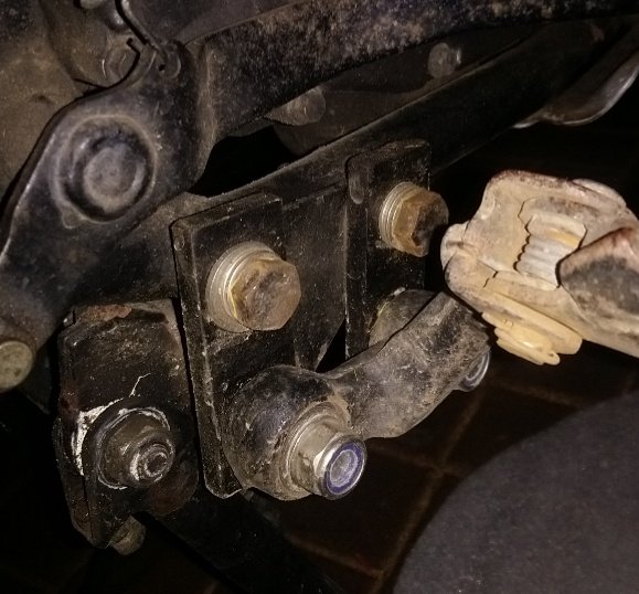

Habe auch überlegt ob ich es mit Umschweißen löse.
Werde ich wohl aus optischen Gründen früher oder später tun.
Aber bis dato habe ich mir passende Laschen aus 5mm Stahl gefertigt und dazwischen geschraubt.
Damit der Hauptständer trotzdem passt sind die Schrauben auf der Rückseite versenkt.
Hält Bombe auch bei 110 kg Lebendgewicht.
