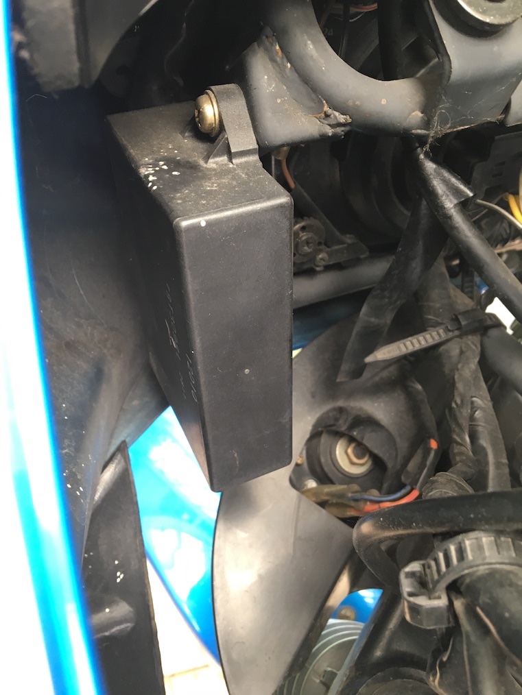

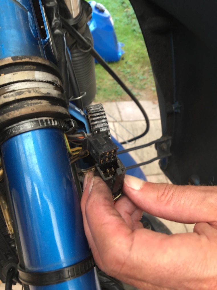

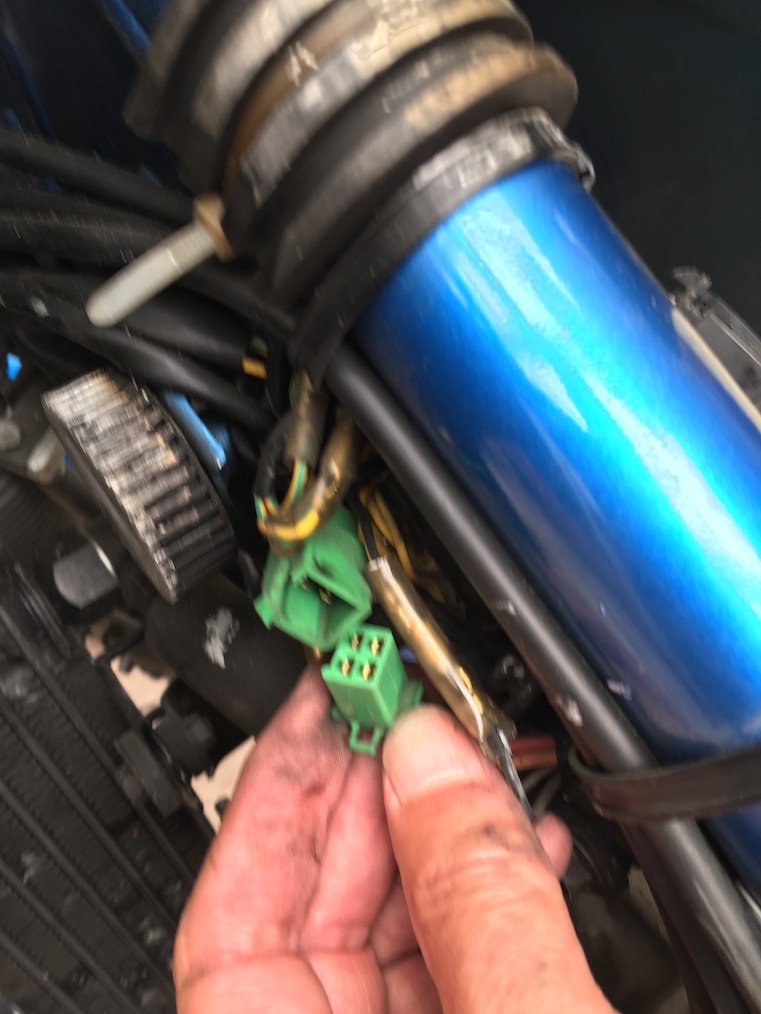

So - hier einmal die Bilder von der CDI (F8T30981).
Der Verlauf der Kabel und die Lage der Stecker waren für mich jetzt nicht so eindeutig (mir fehlt da auch die Erfahrung).
SP 43b; 1993.
