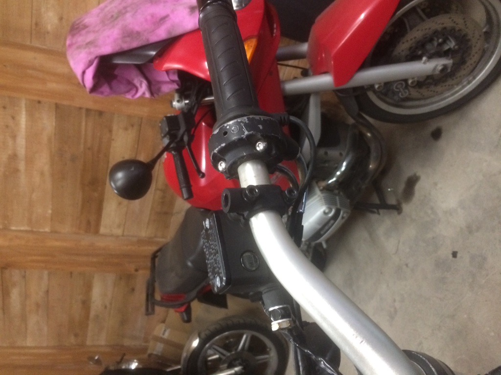

Bei mir sieht das mit stahlflex so aus
Habe von melvin diese Leitung , und bei der Bestellung angegeben das oben ein 90 grad Winkel dran soll.
https://www.melvin.de/stahlflex/motorra ... 1672_0.htm.
