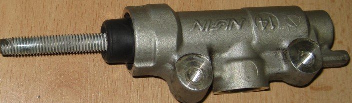

die tinte war noch nicht getrocknet auf dem bildschirm, da bin ich auf die demontagelösung gekommen. die gummimanschette ist nur formschlüssig geklemmt.
demontiert sieht die sache so aus:
Re: dr650rs hinterradbremse ohne funktion nach schlauchwechsel
Du puhlst mit einem kleinen Schraubendreher den Gummibalg heraus, darunter findest Du einen kleinen Seegerring, den Du heraus nimmst. Jetzt kannst Du einen Lappen vor diese Öffnung halten und durch das Anschlußgewinde auf der anderen Seite den Kolben und die Feder mit einem dünnen Durchtreiber oder Schraubendreher herausstoßen. Leg die Teile so ab, wie sie entnommen wurden.
Schau dir die Lauffläche im Inneren an. Sind da starke Korrosionsspuren zu sehen, ist das Ding kaputt und läßt sich nicht reparieren. Ist nach einer Reinigung alles blank und schick, bau einen Rep-Kit ein.
Kleine Riefen und stumpf gewordene Stellen kannst Du mit Schleifvlies bearbeiten. Ganz vorsichtig! Nicht mit Schmirgelpapier oder dem Dremel versuchen, etwas zu retten.

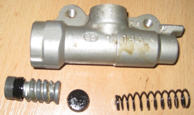

.. und nun habe ich auch den hbz zerlegt. diese teile sind verbaut.
die ursache der fehlfunktion war dreck im hbz durch mangelnde pflege. mittlerweile ist alles gereinigt und wieder zusammengebaut. die bremse funzt wieder.
aber als warnung sei gesagt: korrekt wäre das verbauen eines überholsatzes mit neuteilen sowie natürlich die verwendung neuer dichtungen und angesichts des alters der originalen bremsleitung auch der ersatz durch eine stahlflexbremsleitung. da ich all das nicht zur hand hatte, muss es für einen funktionstest das bisherige material tun.
