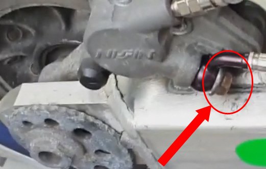

manchmal muss man eine Schraube, Mutter etc. mit Drehmoment anziehen, aber mit der normalen Drehmomentschlüssel kommt man einfach nicht hin.
Gibt zwar Drehmomentschlüssel mit Gabel / Maulschlüssel wie z.B. Proxxon microclick mc 200 multi, meistens mit Einstellungen ab 40nM.
Was ist aber, wenn weniger Anzugsmoment erforderlich ist, wie z.B. bei der Hohlschraube am hinteren Bremssattel?
Wie löst Ihr das?

Ich mach das nach Gefühl, wenn man nicht rankommt. Man kann das ja an einer zugänglichen Schraube testen um sich zu eichen 8)
Wichtig wäre, auf beide Seiten vom Fitting einen Dichtring unterzulegen- sieht auf dem Bild so aus als wäre nur einer verbaut.

DR500 hat geschrieben: 01 Dez 2019 17:18 Ich mach das nach Gefühl, wenn man nicht rankommt. Man kann das ja an einer zugänglichen Schraube testen um sich zu eichen 8)
Ja, so habe ich es auch gemacht. Bin aber doch gerne genau was solche Sachen angeht.
Sind übrigens zwei Dichtringe verbaut. Sieht man nur nicht.
