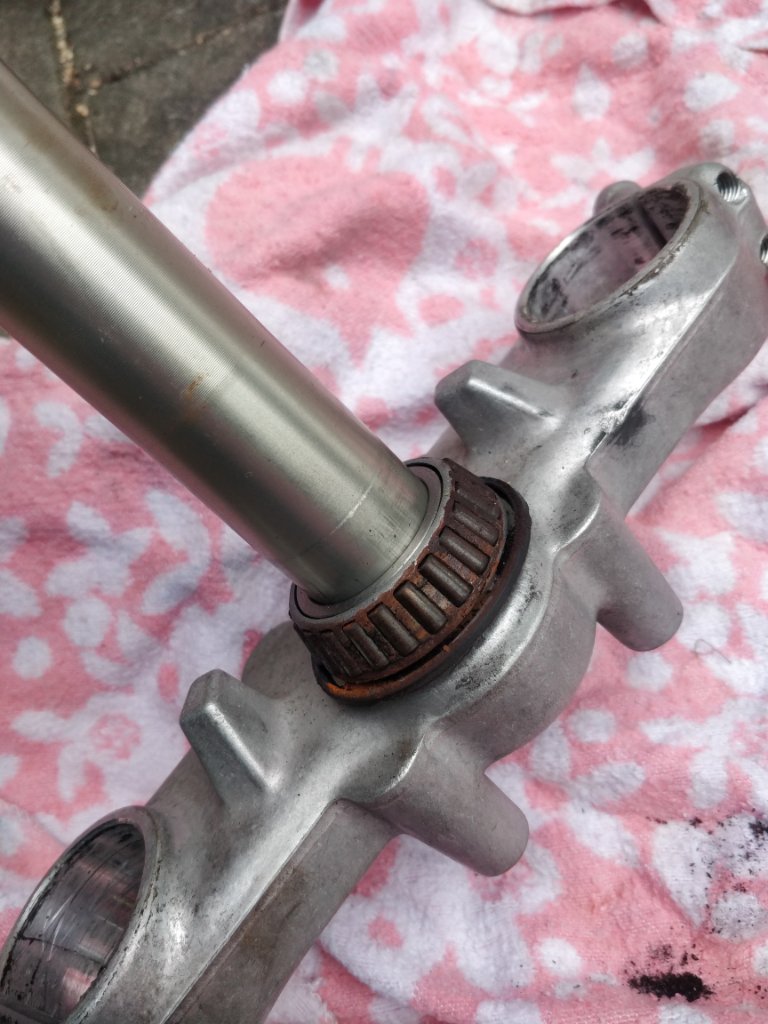

so die Gabelbrücke ist ab. Man musste doch mehr Zuwendung geben als gedacht aber der Gummihammer hat es dann abbekommen. Danke für die Hilfe! Auf den Bilder erkennt man, dass das obere Lager schmutzig aber noch einigermaßen gut aussieht. Während das untere schön bräunlich durch Rost und Druckstelle zerfressen ist :roll: . Wird Zeit beide mal zu wechseln! Die ?Nutmutter? habe ich mit einer Schraube als Stößel abbekommen. Die war bei mir nur leicht fest. Die ist nur zum einstellen der Spannung zwischen den Kegellagern da oder? Habt ihr ein Richtmaß wie fest die wieder muss?

LameDuq hat geschrieben: 02 Apr 2020 06:41 Die ist nur zum einstellen der Spannung zwischen den Kegellagern da oder? Habt ihr ein Richtmaß wie fest die wieder muss?
Ganz genau. Anziehen, bis kein Spiel mehr da ist, aber ohne die beiden Lager stark zu belasten. Und dann wieder lösen, bis sich die Gabelbrücke ohne nennenswerten Widerstand hin und her bewegen läßt.
Wichtig: Nach dem entgültigen Festziehen aller Teile soll der Lenker nach leichtem Anstoß von selber nach links oder rechts drehen. Geht das zu schwer, obere Mutter lösen, Nutmutter etwas lockern, obere Mutter wieder festziehen. (oder anders herum, wenn im Lenkkopflager noch Spiel ist)
Beiträge: 1858
Re: Lenkkopflager wechseln - Obere Gabelbrücke
LameDuq hat geschrieben: 02 Apr 2020 06:41 Wird Zeit beide mal zu wechseln!
Die werden grundsätzlich nur paarweise gewechselt. 8)
Das untere verschleißt aber meistens stärker, so zumindest mein Eindruck. Der Lenkschaft hebelt ganz oben schließlich auch weniger, weshalb das untere Lager mit größeren Kräften klarkommen muss.
Nutmutter heißt wirklich so und wird nur bissl mehr als handfest. Übrigens, beim Lager nicht mit Fett sparen. Da gibts kein Zuviel, was wirklich nicht mehr reinpasst wird bei der Montage dann rausgedrückt und kann weggewischt werden.

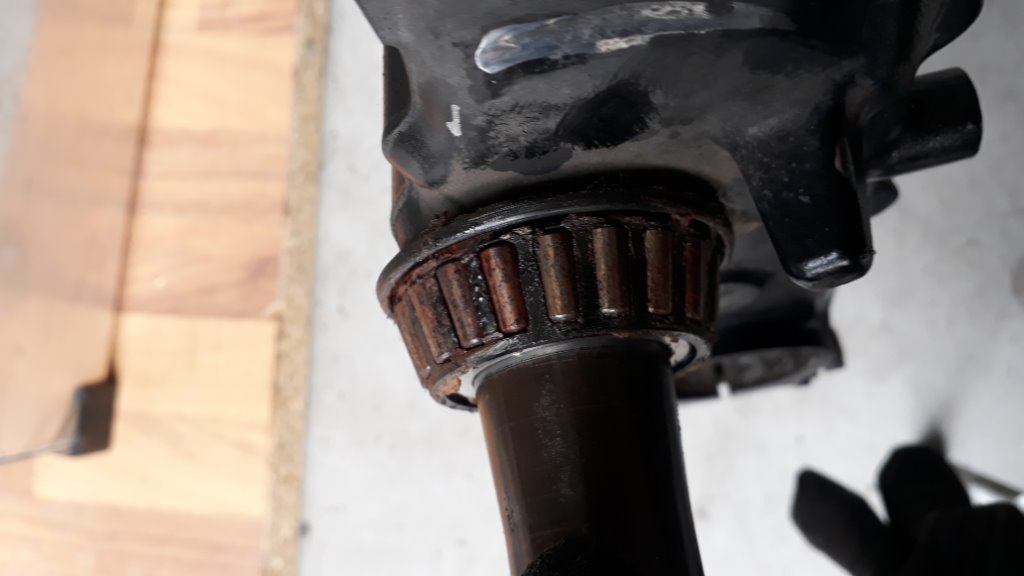

Dies soll nur als kleine Erinnerung dienen, damit ihr immer schön eure Lenkkopflager fettet...meine haben wohl länger keine Liebe bekommen. Hat man dann schön beim Fahren gemerkt. Das obere sieht eigentlich noch ganz gut aus. Dadurch hat man im aufgebockten Zustand keine Rastung gemerkt, aber beim Fahren schon.
Das Lager ist übrigens von einer 46er, aber habe sonst keinen passenden Post gefunden. Zusammen ist es auch noch nicht, habe erstmal die Teile ins Tiefkühlfavh geworfen und warte.
Hier mal ein paar Bilder vom unteren angehängt:
Grüße Moritz

das untere Lager/ Ring zu demontieren ist meistens der nervige Teil.... Geht relativ schnell mit nem Trennmesser/Abzieher. Zur Not mit nem Dremel VORSICHTIG das Lager soweit anschneiden/schwächen das die Spannung nachlässt, und sich leichter abziehen lässt. Beim Auftreiben Lager erwärmen auf ca. 80Grad Untere Gabelbrücke in die Kühltruhe, dann schnell mit nem vorher ausgesuchtem, passendem Rohrabschnitt, auftreiben/klopfen. Wichtig ist eine feste stabile Unterlage! Egal ob nen Wackerstein, oder was auch immer. Am besten eine ebene SAUBERE Metallunterlage die nicht schwingt oder federt. Nen minimal 5-600gr Schlosserhammer mehr darf sein. Das Rohr der Gabelbrücke leicht fetten oder ölen. Nach dem Auftreiben gut klimatisieren lassen das Kondenswasser vom Einfrieren ablüftet, und mit ner ordenlichen Portion Lagerfett einpacken!
Prinzipiell ne einfache Arbeit, wenn gut durchdacht und vorbereitet, keine Hektik, nicht das Lager verkanten und niemals brachial Gewalt anwenden!
Viel Erfolg Gruß Peter

Moin Peter, mit dem LKL habe ich mich jetzt den restlichen Nachmittag beschäftigt. Hat alles super geklappt. Habe davor so'n Video von nem Australier geschaut und dann parallel das Büchli offen gehabt.
Das untere Lager habe ich aufgedremelt, so, dass die Rollen rausgefallen sind. Dann mit nem Meißel abgetrieben. Drecksarbeit.
Für die Lagerschalen im Rahmen habe ich eine Verlängerung einer Rohrbiegemaschine gefunden (so wurde die wenigsten Mal indirekt genutzt).
Zum Eintreiben der Lager habe ich dann die alte Lagerschalen genommen, an einer Stelle aufgetrennt und die Lager eingetrieben. Auch mit besagter Verlängerung. Dann ordentlich Fett drauf, festgeschraubt und los ging die Probefahrt auch schon. Die Hitze/Kältespiele haben bei mir gefühlt nicht wirklich was gebracht, aber wer weiß wie schwer es ohne gegangen wäre.
Der Unterschied sind wirklich wieder Welten zu den vorherigen Lagern. Man fühlt sich endlich wieder wohl.
