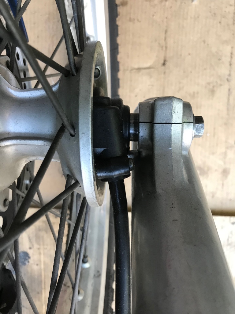

nach dem Austausch der Gabelfedern ist mir der Abstand zwischen der Gabel und der Tachowelle aufgefallen. Für mich sieht das irgendwie komisch aus, als würde es nicht so gehören. Laut Explosionszeichnungen gehört da aber keine Distanzhülse rein und ich habe die Schraube bis zu Anschlag zugezogen. Ist das normal oder habe ich da was falsch zusammengebaut? (Bild im Anhang)
Freue mich über eure Hilfe!

Hallo Marcel,
Da fehlt in der Tat eine Distanzscheibe. Aber die kommt auf die andere Seite der Achse.
Reihenfolge (von vorne gesehen) links nach rechts:
Gabelholm-Tachoschnecke-Radnabe-Distanzhülse-Gabelholm
Distanzscheiben gibt es in der Bucht, oder bei den einschlägigen DR-Zubehörhändlern im Forum. Ohne die Distanzscheibe müsste das Vorderrad eigentlich spiel haben.

Wenn Alles dort ist wo es sein sollte, einfach die Gabelholme an de Steckachse zusammenschieben und die Achse klemmen.

sieht alles gut aus. Eine Distanzscheibe gibt es bei der Variante nicht, bei den älteren Modellen weiß ich es nicht.
Auf der in Fahrtrichtung linken Seite gibt es eine Distanzbuchse. Das Rad wird geführt durch die Achse. An der fotografierten Stelle stützt sich nur die Gabel auf der Achse ab. Der äußere Teil der Achse ist dicker als der im Rad. Das wird so geklemmt, damit man das alles spannungsfrei verbauen kann. Erst wird die Achse festgezogen, dann die Klemmung (Inbusschraube), ohne den Holm in irgendeine Richtung zu zwingen. Es muss spannungsfrei sein.

Vielen Dank für eure schnellen Antworten und die Hilfe! Habe schon einige Motorräder restauriert und Gabeln auseinander gehabt. Auf der anderen Seite habe ich natürlich die Distanzhülse drauf. Deswegen die Frage, ob eurer Erfahrung nach der Spalt auf dieser Seite so normal ist :-)

jap ist normal. Die Achse ist ja an der Seite dicker und auch drückt das alles so zusammen

Asche auf mein Haupt. Das kommt davon wenn man in der Mittagspause eine Idee was es sein könnte. Habe gerade mein Vorderrad angeschaut.
Die Achse hat auf der geklemmten Seite eine "Stufe", die dient als Anschlag. Auf dieser Seite wird die Achse nur geklemmt.
Wie schon gesagt, ist alles in Ordnung. Sorry für die Verwirrung.
