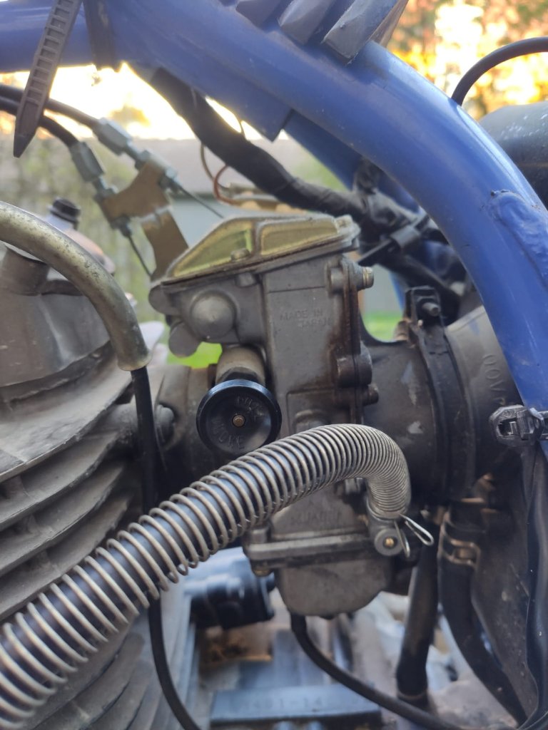

kann natürlich sein, dass bei dem Alter der Mopete schonmal was anderes verbaut wurde.
Wenns nicht draufsteht, kannst du ja evtl. mal Fotos der Vergasers einstellen.
Irgendeiner im Forum erkennt den Typ dann sicherlich und kann weiterhelfen.
Kannst auch die Fa. Topham mal mit Bildern beglücken.
Die können dir dann auch ein Erste Hilfe Paket zusammenpacken.

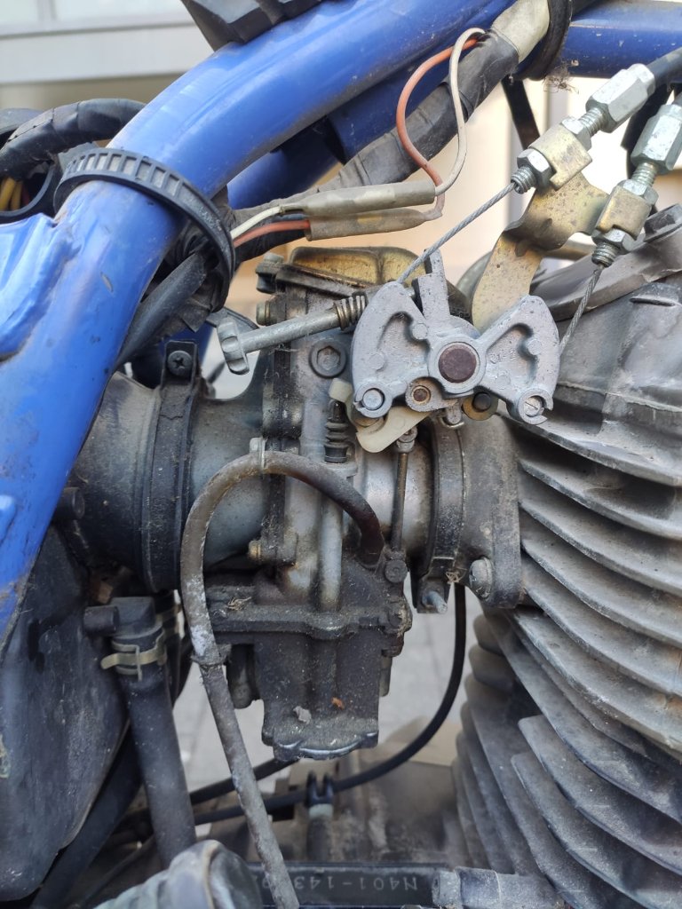

Ich häng mal ein Bild an, vielleicht erkennt ihn ja jemand. Auf dem Vergaser selber hab ich geschaut, da steht nichts. Ansonsten schreibe ich mal Topham, an die muss ich mich wahrscheinlich eh wenden wenn ich ein Rebuild Kit haben will.
Zum Thema Nebenluft: Habe jetzt die Schellen zwischen Vergaser, Motor und Luftfilter fester angezogen, das hat schon einiges gebracht, trotzdem zieht sie beim Luftfilterkasten immernoch Nebenluft. Fester kann ich die Schellen aber nicht anziehen, gibt es dafür noch andere Lösungen?
Sie stirbt auch nach einer Minute im Leerlauf ab, selbst wenn ich die Leerlaufschraube entsprechend nachstelle.

Das ist ein VM 38 SS Flachschiebervergaser von Minuni. Er ist original für die DR 600. Hinten muss man die Schelle lockern, den Vergaser so hindrücken, dass er bündig rundum im Loch steckt, dann fest ziehen.

Du kannst beide Schellen lockern und dann den Vergaser nach rechts drehen. So etwa 45 Grad. Dann kannst du die Wanne abschrauben indem Du 4 Schrauben mit passendem! Schraubenzieher raus drehst. Die Dichtung bleibt dabei i. d. Regel ganz. Du findest dort 2 Düsen aus Messing zum rausdrehen. Eine kleine und eine große. Die gegen die Sonne halten und durchsehen, ob Schmutz drin hängt. Wenn ja, mit Druckluft durchpusten. Dann baust Du das zusammen und drehst eine Runde.
