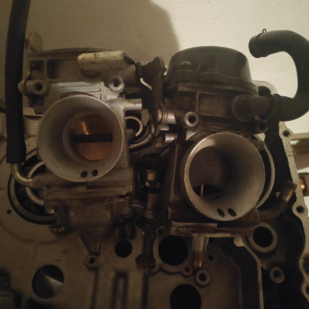

Habe eine DR 650 SP41B mit defektem Vergaser und wollte fragen ob mir zum Vergleich jemand sagen kann, ob etwas bzw. was an dem der SP42B anders ist,da beim vergleich auf Bildern äußerlich augenscheinlich alles gleich ist.
So könnte ich mein Suchspektrum erweitern wenn ich mit ihr mal soweit fertig bin das ich ihn benötige.
Beim vergleich mit der SP43 von einem Kumpel ist mir äußerlich schon eine Leitung aufgefallen die meiner nicht hat.

Die Vergaser der DR 650 SP41-45 sind nahezu identisch. Je nach Ausstattung kann der Vergaser eine Unterdruckleitung für einen automatischen Benzinhahn haben. Die SP 41 hat einen manuellen Benzinhahn. Die Unterdruckleitung kannst du einfach mit einer Schraube "totlegen", indem du die Leitung verstopfst. Den Anschluss kannst du auch nutzen um einen Kettenöler anzuschließen. Viel Glück bei der Suche.

die Vergaser SP41/42 sind bis auf eine leicht abweichende Bedüsung gleich.
Ab SP43 haben die Vergaser doppelte Gaszüge und daher einen anderen Anbau für diesen. Das passt nicht so wirklich, der Einzelgaszug wird von vorne, der doppelte von oben an den Vergaser geschraubt.
Den Unterdruckbenzinhahn haben nur SP44 und 45.
Auch haben je nach Baujahr die Vergaser unterschiedliche Bedüsungen was an den sich damals ständig ändernden Abgasvorschriften lag.

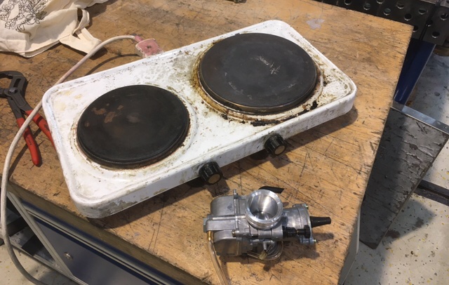

Zum Thema Ring-Aufschrumpfen:
Wenn man den Durchmesser ca. 0,1-0,15mm kleiner wählt, klappt das mit einer Herdplatte, die etwas Schmackes hat, sehr gut. Der Ring muss nicht aufs Tausendstel genau gedreht werden, sowas bekommt auch der Schlosser ums Eck hin.

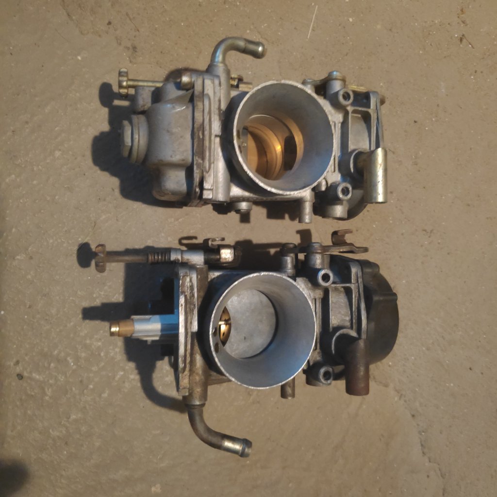

Fast. Der Anschluss für den Benzinschlauch ist beim 41er links, beim 42er rechts, analog zur Seite des Benzinhahns am Tank. Also im Zweifelsfall nen etwas längeren Benzinschlauch bereit legenEasy hat geschrieben: 19 Okt 2020 08:25 Servus,
SP41B
- Beiträge: 5998
Re: Unterschiede Vergaser SP41B und SP42B?
Gabs da etwa auch noch Unterschiede? Bei meiner Dicken (41er) ist der Benzinhahn rechts mit einem ultrakurzen Schlauch.
Seitenangabe wohlgemerkt in Fahrtrichtung
deFlachser hat geschrieben: 13 Nov 2020 05:55Gabs da etwa auch noch Unterschiede? Bei meiner Dicken (41er) ist der Benzinhahn rechts mit einem ultrakurzen Schlauch.
Seitenangabe wohlgemerkt in Fahrtrichtung.
Hast recht. Der rechte Vergaser müsste der 41er sein
Warum auch immer die da auch noch variiert haben...
