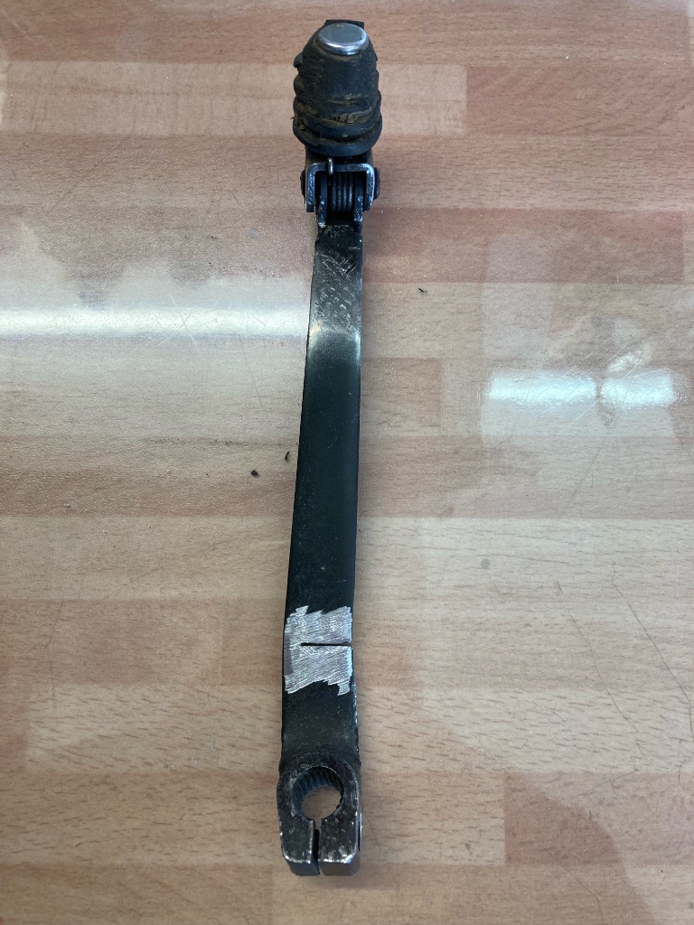

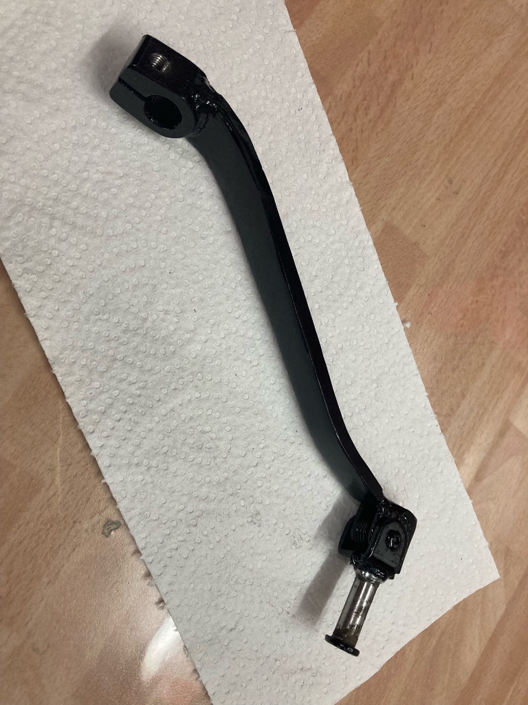

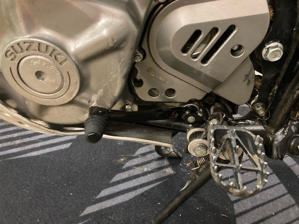

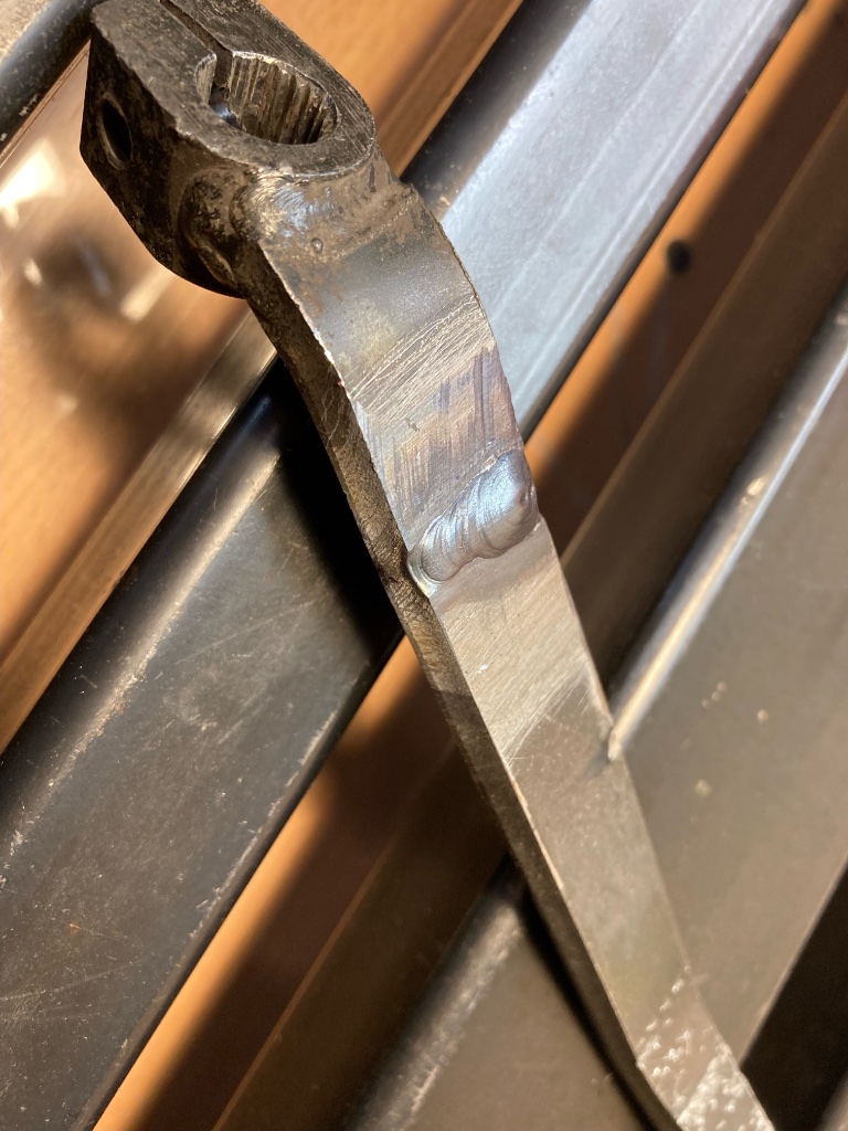

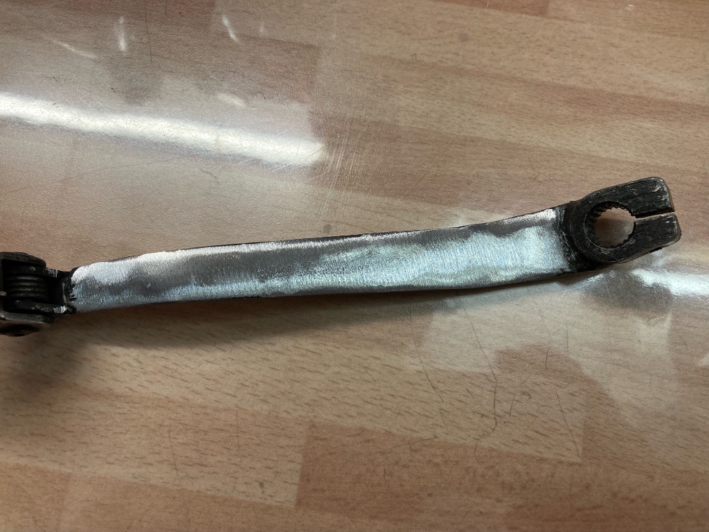

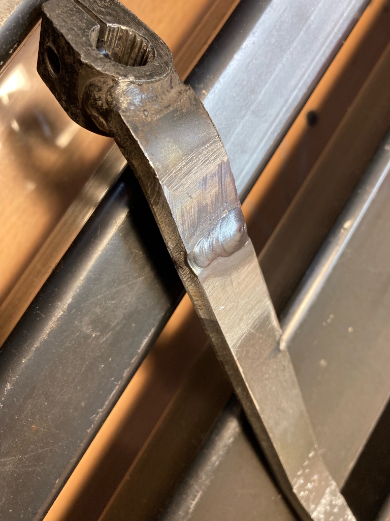

habe auch mal etwas gebastelt. Ich hatte immer das Problem, dass ich den Stiefel beim Fahren im Stehen (und Gewichtsverlagerung nach hinten) nicht mehr unter den Schalthebel bekommen habe. Einen Zacken höher war der Hebel dann allerdings auch wieder viel zu hoch.
Also habe ich in den Hebel ein V-geschlitzt, zusammengebogen, verschweißt, geglättet und neue Farbe drauf. Bin auf die Probefahrt gespannt :D

@Dennis:
Gute Idee bin gespannt wie sich das bemerkbar macht! Wieviel mm hat das denn gebracht? Deine Limaabdeckung sollte auch mal ne schützende Hand bekommen :roll: :mrgreen:

DROldie hat geschrieben: 11 Feb 2022 08:44 Deine Limaabdeckung sollte auch mal ne schützende Hand bekommen :roll: :mrgreen:
...ich gehe mal davon aus, dass Dennis -wenn eh schon dabei- den ein bissel nach außen gebogen hat, oder?
Übrigens:
- Seit ich an meinen beiden Dakars die Schalthebel aus Easys Shop dran hab, ist der ekelhafte Schleifkontakt zum Limadeckel auch kein Thema mehr... :wink: 8)
Beiträge: 1838
Re: Schalthebeltuning
für die SE hatte ich meinen Schalthebel händisch nach aussen gebogen.
Damit der im Falle eines Falles nicht die Lima durchdrückt, hatte ich eine ca. 2mm
dicke Scheibe mit etwa 3cm Durchmesser Limaseitig an den Hebel geschweißt.

die Kratzspuren sind schon alt. Da ist sie mal auf die Linke Seite gefallen und ich habe es erst nicht gemerkt, dass der Hebel dort immer kratzt...
Wieviele mm das gebracht hat, weiß ich nicht. Jetzt steht der Hebel minimal höher als die Raste, vorher deutlich drunter oder viel zu deutlich drüber.
Bin gespannt... Die Trockenübungen haben gut geklappt :D
