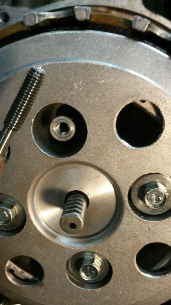

Moin zusammen,
jetzt hat es mich auch erwischt, bzw meine 650 SE
Das Gewinde vom Ölablass ist im Eimer :?
Ich wollte jetzt mal kurz meinen Reperaturplan aufzeigen und fragen ob der gut ist oder was anders gemacht werden kann.
Der Plan:
1) Kupplungsdeckel runter + Motorschutz ab
Damit ich ggf Späne vom Bohren wieder raus bekomme
2) Gewinde ausbohren Frage: leg ich die Kiste dafür besser auf die Seite oder geht das im stehen?
3) Gewindeeinsatz, was nehm ich da am besten Heliciol oder die Baer Gewindebuchsen? Eingeklebt wird das ganze dann mit Loctite gewindedicht und Kleb zeug 577 glaub ich
4) Putzen, Schraube rein Deckel drauf, Öl rein, freuen das es Dicht ist & Bier trinken.
Über konstruktive Vorschläge etc oder die bestätigung das der Plan brauchbar ist würde ich mich freuen.

Ich würde es im stehen machen, ohne den Motor zu öffnen, die neue Dichtung und den Aufwand kann man sich sparen wenn man über die Öleinfüllschraube zum Bohren das Gehäuse mit Druckluft beaufschlagt (erfordert natürlich einen Kompressor mit entsprechender Literleistung). Dann werden beim Bohren und Helicoilschneiden die Späne immer rausbefördert.
