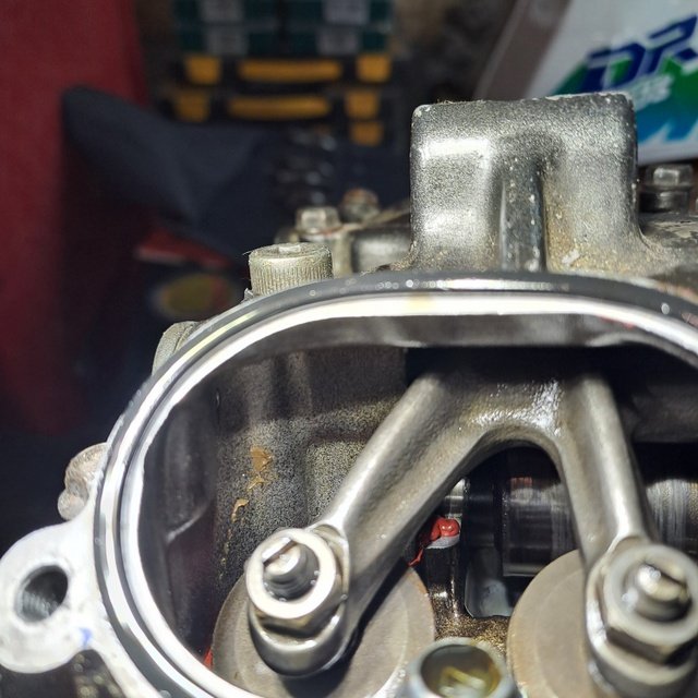

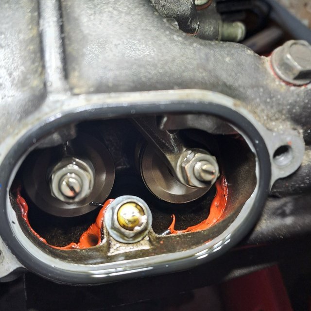

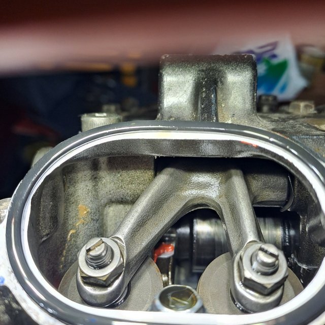

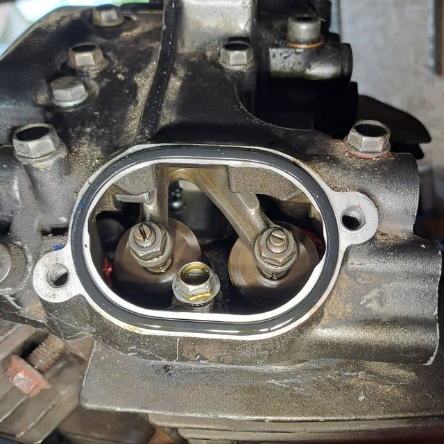

also hat jetzt doch länger gedauert aber nun habe ich die Teile bei mir. Rahme, Verkleidungsteile, Bremsen und der Rest der noch dazugehört sieht ganz gut aus. Hier Bilder vom Motor den Zustand kann ich nicht sogut abschätzen. Aber ich würde sagen viel zu viel Dichtmasse . Was könnt Ihr dazu sagen? vielen Dank schon mal.
Gruß Johannes

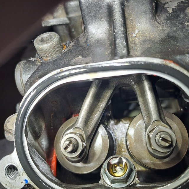

Nochmehr Fotos...

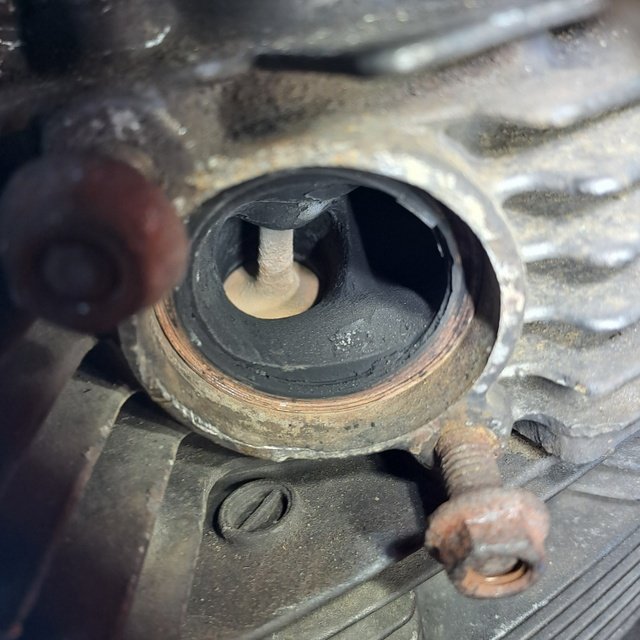

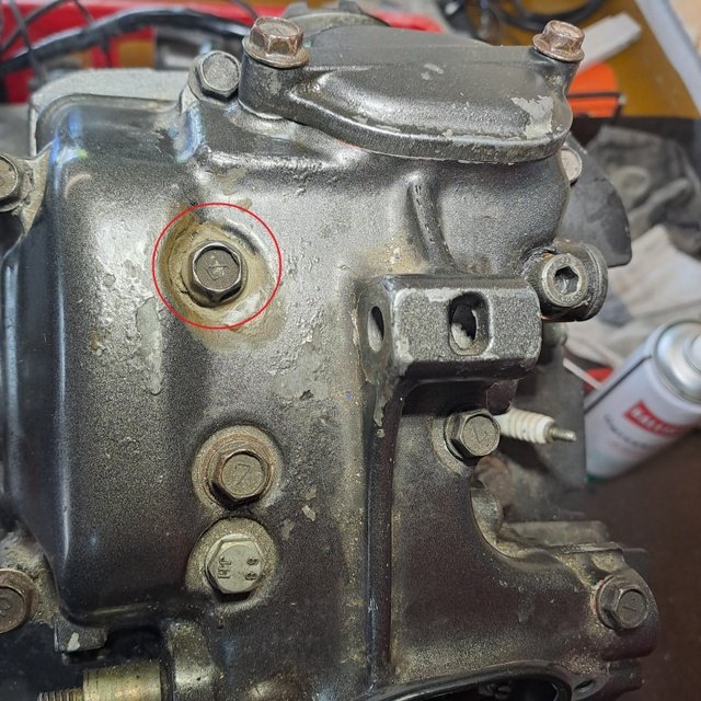

Am Ventildeckel wurde ein Schrauben Loch repariert, oder was ist das für Zeug? ist sehr hart. Laut Tacho hat der Motor 25000km drauf. Wie ist das mit der Motornummer / Rahmen Nummer wenn das der Orginale ist sollten die doch zusammen passen ?

Mach auf jeden Fall die Haube runter, und entferne die Dichtmasse. Wenn sich da was löst und dir ne Ölbohrung verstopft, ist der Motor hin.
Außerdem kannst Du sehen, wie der Zustand der NW und der Kipphebel ist. Am Deckel könnte jemand mit Knetmetall geschafft haben schwer zu sagen.

solange der Motor noch nicht im Rahmen hängt hast Du noch alle Möglichkeiten. Das mit der Dichtmasse solltest Du schnellstens bereinigen, solange noch nichts im Ölkreislauf steckt.
Auf der Unterseite ist unter einem Deckel ein Ölsieb. Unbedingt kotrollieren. Auch den Ölfilter. Ich würde bei dem Bild sogar die Seitendeckel entfernen. Wenn die Dichtmasse mal in der Kupplung steckt, sind die Scheiben hin.
Und wenn der Kupplungsdeckel unten ist, kannst Du gleich den Wellendichtring im Deckel kontrollieren, ist der neu, ist alles gut.

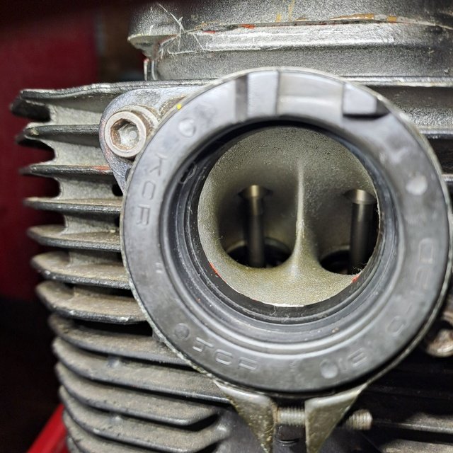

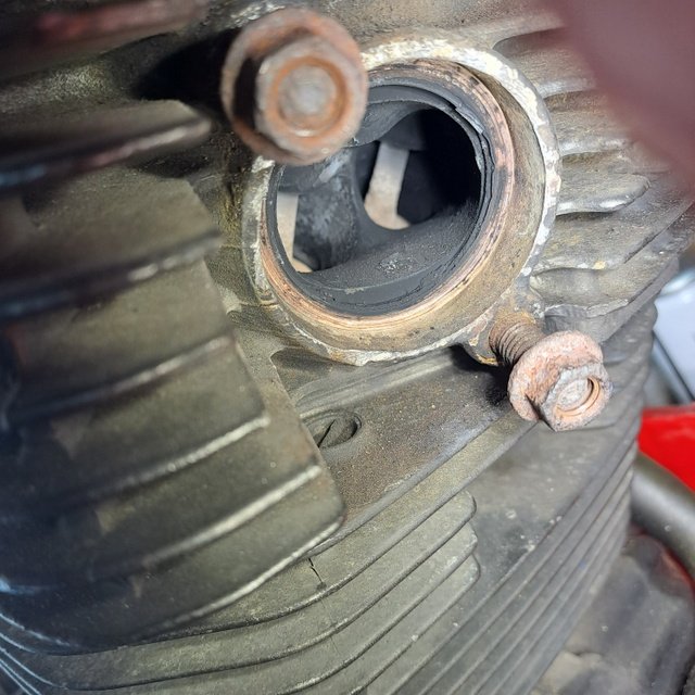

Der Einlass sieht ja aus wie neu.
Grüße Thomas

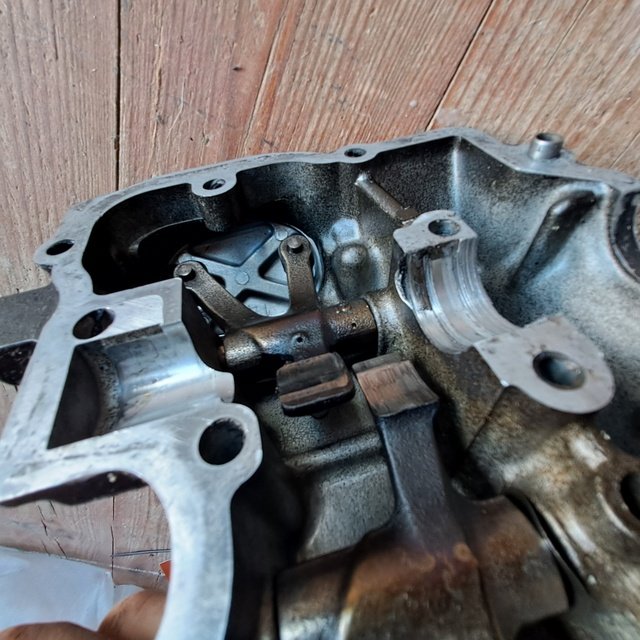

Danke für die Antworten, ja das ganze Moped ist zerlegt, ich kann also jedes Teil schön herrichten und aufbereiten. Die Dichtmasse wollte ich auch weg machen, klar. Leider kann ich denjenigen, der das Moped zerlegt hatte (und wieder aufbauen wollte) nicht mehr fragen, er ist verstorben. ich habe das Set von seiner Frau gekauft. Aber ich habe noch einen Ventildeckel bekommen )siehe Bilder (der sieht für mich aber nicht mehr frisch aus) Am liebsten würde ich den der jetzt drauf ist und repariert, auch ersetzen. dann gabs noch einen Dichtungssatz und neue Kupplungsscheiben. Also öffen stand auf dem Programm.

Moin , die Kipphebel sind durch :wink:

Ok und wie siehts mit der Lagerschale aus ? die ist doch auch nicht mehr gut, oder ?
Re: DR 650S
Fertig !
Und die Nockenwelle sieht sicher nicht besser aus!
