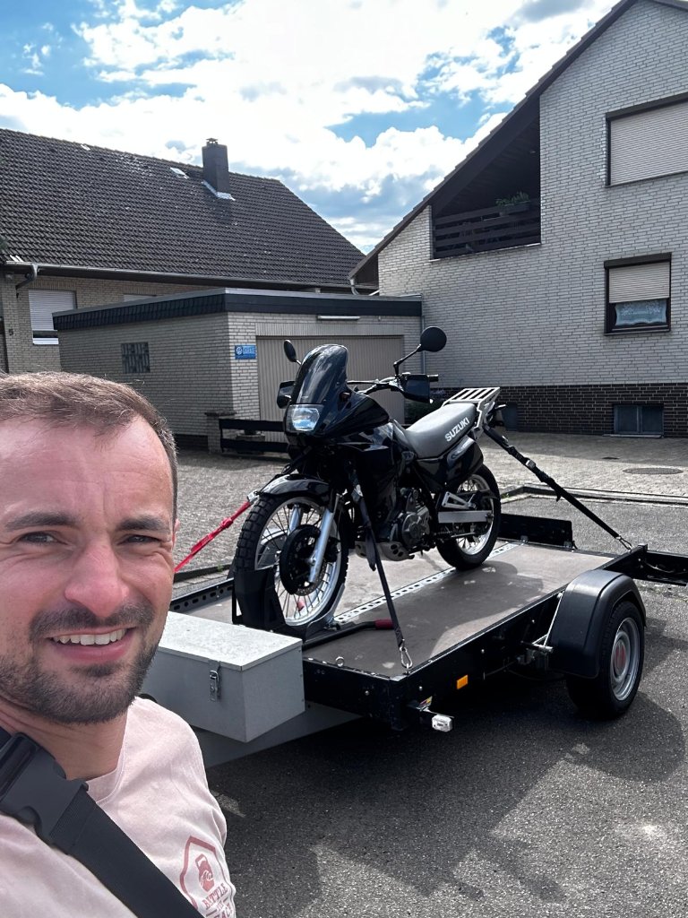

Ich habe mir letzte Woche eine 94'er 650 RSE im wirklich gutem Zustand gekauft, da ich mit einem Freund Ende August richtung Kirgisistan aufbreche für 2 Monate. Da jeder Bilder mag anbei eins von dem guten Stück - (mich selbst mein ich damit mal nicht).
Folgende Thematik: Wir fahren bei der Strecke über dem Pamir Highway, welcher auf bis 4655m über Meereshöhe geht. Da die Gute ja keine Einspritzung hat, mache ich mir Gedanken dass der Motor dort evtl. nicht mehr vernünftig läuft - Erfahrung habe ich dazu aber keine. Dachte evtl. zum Start des Highways Bedüsung zu ändern. Was denkt Ihr? Falls Bedüsung anpassen das richtige ist - Vorschläge?
Derzeitig hat die Gute Folgende Konfig:
- HD 145 und ND 52,5
- Marving Auspuff
- HRT Leidtungskrümmer
- Twin Air Luftfilter (Kasten ohne Schnorchel)
(Nehme an Standardvergaser)
Beste Grüße
Hannes

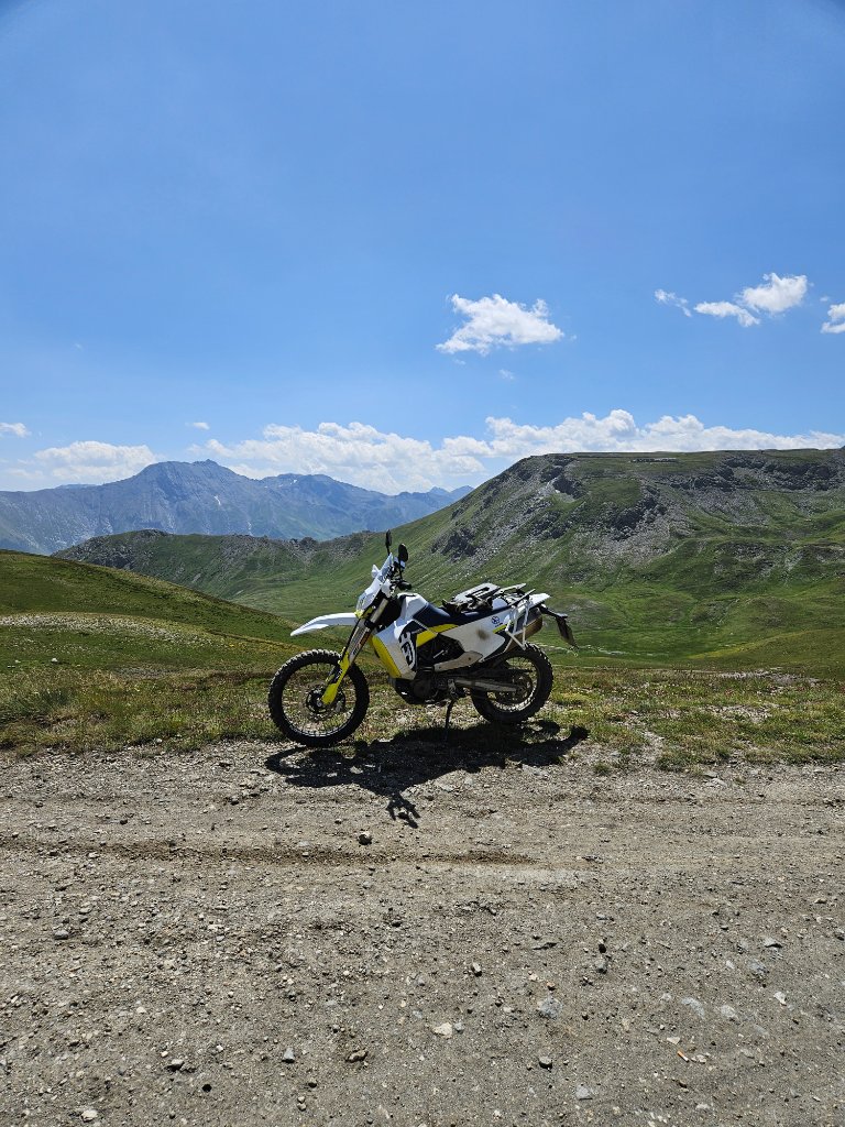

Hi
das mit dem unbedüsen ist sicher nicht verkehrt wenn man sich ständig in großen Höhen aufhält.
Aber würde es nicht ausreichen die Teillastnaden etwas tiefer zu hängen? Also magerer !
Meine BMW hat das immer auf die Sprünge geholfen in den Alpen, wobei das von der Höhe Kinderkram ist im Vergleich zu eurem Vorhaben.
Ich denke das wirst du schon herausfinden
Viel Freude in der dünnen Luft
Beiträge: 3493
Re: Bedüsung in über 4000m Höhe - SP43B
Die HD umzuhängen bringt bei Vollgas gar nichts- und gemäß den Erfahrungen von Franz scheint Volllast wohl der relevanteste Bereich zu sein. On Top mit der Nadel zu hantieren kann man ja trotzdem noch, wenn man viel Langeweile hat.
