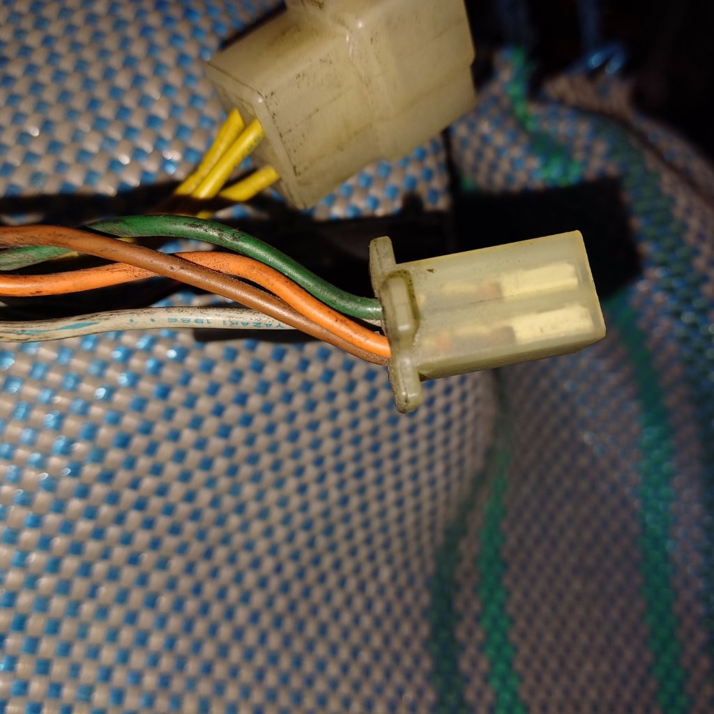

Hab hier 2 identischen Zündungen mit 2 pikups.
Die eine stammt aus reiner DR600 S ohne Zündprobleme.
Uns die andere aus der Dakar die mir vor kurzem stehen geblieben ist.
Bevor ich die vermeintlich defekte an den Ernst Teichmann gebe,wollte ich bei beiden die Werte aus dem WHB vergleichen:

Leider ist im WHB nur ein Magnetfelder mit einer Abnehmerspule (pikup) abgelichtet.
Aber bei den 2Abnehmer sind die zusammen in einem 4er Stecker.
Soll 185-250 ohm haben.
9
Orange/Grün
218ohm(S)
220 (Dakar)
Grau/Braun
216 ohm (S)
225 (Dakar)
Also erst mal alles gut ?
Jetzt die Spannugsversorungsspule.
Soll 170-230 ohm
Die S hat 192 ohm
Die Dskar 220 ohm
Alles gut,oder?
Re: Zündung DR600 mit 2 pikup
Verfasst: 02 Nov 2024 19:10
von Stollenreiter
Jetzt noch die Zündspulen
Primär 0-1 ohm
Beide haben 0,1 ohm
Sekundär 20-27 ohm
Die S hat 21 ohm
Die Dakar 24 ohm
Alles im kalten Zustsnd gemessen.
