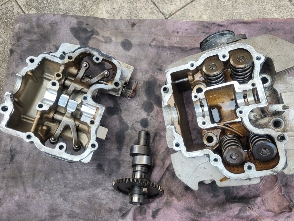

Bei meiner neuen (alten) dr leckt es meiner Meinung nach zwischen diesen zwei Teilen einen nicht unerhebliche Menge Öl, vorallem bei hohen Geschwindigkeiten. Ich hab zwar gesucht aber zwischen diesen Teilen keine Dichtung gefunden. Gibt es da keine? Aber wenn wie krieg ich das dann dicht. Danke für eure Antworten

Kann Dir meine Erfahrungen von der 600er schreiben. Der ist ja ähnlich.
Zur Dichtung:
Nein gibt es nicht, nur Dichtmasse (dirko etc.)
Grund des Ölens:
Das Schraubendrehmoment hat sich verringert durch warm/kalt Betrieb, und oder ein Gewinde hat nachgeben durch den unsachgemäßen Anzug.
Dadurch gibts ungleiche Spannung auf dem Deckel das im schlimmsten Fall zum Verzug führen kann.
Aber erst mal alles sauber machen. Haarlineal die Dichtflächen begutachten und wenn i.O. das ganze unter Dichtmasse wieder zusammen (Drehmomente der Schrauben beachten!)
Sollte dann ausreichend sein.
Vielleicht ein Tropfen Schraubensicherung je Schraube vor der Montage nehmen.

ja
jedoch bitte nicht denken viel hilft viel.
Die Dichtmasse wird üblicherweise nur einseitig und dort dünn aufgetragen.
Zuviel quillt nach innen und verstopft die Ölzufuhr.
Dann isses zwar dicht, aber auch bald kaputt...

Weißt du, an welcher Stelle es genau gesifft hat?

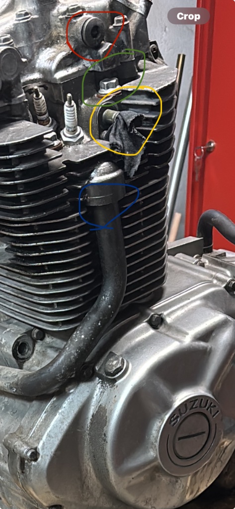

Ich denke es war zwischen den zwei Teilen. Anderen, kleinere Dinge, wie z.B. das Rohr des öllaufs, kommen zwar auch in Fragen, aber da kann meiner Meinung nicht so dermaßen viel dann rauskommen. Beim Betrieb auf Landstraßen hat es nur ein wenig gesuppt und nicht alles so raus gehauen wie auf dem Bild gezeigt.

Etwas viel ausgelaufenes Öl für die Zylinderkopfdichtung, wie ich finde.
Wie schaut der O-Ring in der Ölzuleitung zum Zylinderkopf aus?

Weil ich die genauen Begriffe nciht kenne hab ich’s jetzt mit Farben gemacht Blau: kann es eigentlich nciht in der Menge sein weil sich über dem Anschluss auch immer viel Öl gesammelt hatte.franz muc hat geschrieben: 23 Apr 2025 21:38 Etwas viel ausgelaufenes Öl für die Zylinderkopfdichtung, wie ich finde.
Gelb: hab schon öfters gehört das es da zu Probleme kommt, weiß aber nciht ob da diese Menge rauslaufen könnte
Grün: gleiches wie bei gelb
Rot: auch noch ne Idee aber bin mir nicht sicher ob da überhaupt Öl rauslaufne kann
Alles drüber kann es eigentlich nciht sein da es dort immer trocken war.

Ein defekter O-Ring bei blau oder gelb halte ich für am wahrscheinlichsten. Rot ist eher sehr unwahrscheinlich.
Die DR scheint aber auch extrem Schräg auf dem Stender zu stehen, oder täuscht das auf dem Bild?
Re: Dichtung zwischen Zylinderkopf und ventiel
Blau kann’s fast nicht sein, weil über dem „Hut“ wo das Rohr rein geht es auch immer sehr feucht war. Ja ne die steht leider sehr schräg auf dem Seitenständer, der ist Mega ausgeschlagen. Hab zwar versucht den wieder gerade zu hämmern, hat aber nur so semi geholfen

war denn zwischen Kopf und Haube überhaupt keine Dichtmasse vorhanden?
Hier verlinkt mal die Teileliste und die Zeichnung des Zylinderkopfes (ZK) aus "CMSNL"https://www.cmsnl.com/suzuki-dr650r-199 ... IG-01.html ich denke das es sich hier um eine 44er handelt...
- Bei Deinen Fotos vermisse ich am offenen Zylinderkopf die kleine "Badewanne"
für die Nocken!? > Nr. 21 in der Zeichnung! ...hat aber eher nix mit siffendem Öl zu tun...
- die Schraube der ZK-Haube, oberhalb des "roten Kreises" ist m.M.n. die wahrscheinlichste Variante: diese hat 1.) eine Dichtscheibe(!) und 2.) ein recht kurzes Gewinde im ZK, diese Stelle wird gerne als erstes undicht, zumal die Schraube von "versierten Schraubern" bei Undichtigkeiten gerne "nachgezogen" wird und das Gewinde überdreht/ausreisst; jedoch nie in solch einer Lache mündend! Anhand der verlinkten Zeichnung siehst Du, zu welchen Schrauben (Nr. 5, 6 u. 2x 13) der ZK-Haube Dichtscheiben (4x Nr. 14) gehören, entweder Original beim "Freundlichen" kaufen, oder Kupferscheiben (für M6) besorgen.
- die Dichtungsplatte des Ölschlauches am ZK (gelber Kreis) wird auch gern mal undicht; zum einen befindet sich darunter ein O-Ring, zum anderen hat manch ein "Bastler" hier verortete Ölundichtigkeiten mit "nachziehen der Schraube"(!) eben auch das Gewinde ruiniert...
- Das obere Ende des Ölrohrs(blauer Kreis) ist ebnenfalls eine Stelle wo's gerne läuft, da ist ebenfalls ein O-Ring verbaut; aber auch hier läuft das Öl gewöhnlich am Rohr entlang nach unten.

Für meine Begriffe zeigt das Bild einen Zylinderkopf einer DR600. Das Thema hatten wir ja erst letztens:uli64 hat geschrieben: 24 Apr 2025 17:27 - Bei Deinen Fotos vermisse ich am offenen Zylinderkopf die kleine "Badewanne"für die Nocken!? > Nr. 21 in der Zeichnung! ...hat aber eher nix mit siffendem Öl zu tun...
https://www.dr-650.de/viewtopic.php?p=184617#p184617
Erkennbar am Nockelwellenlager auf der gegenüberliegenden Seite der Steuerkette.
Meine Frage wo es genau sifft zielte darauf ab, dass wie in dem Thread herausgefunden die DR650 in der DR600 mangels Ölbohrung den Ölfluss behindert und somit das Öl natürlich einen anderen Weg sucht um den Druck abzubauen.
Beim zweiten hingucken ist mir aufgefallen, dass das Motorrad auf dem Bild eine DR650 ist, und beim daraufhin genaueren hinsehen das die Zylinderkopfhaube offensichtlich von einer DR650 zu sein scheint.
Das ergibt aber keinen Sinn, da der Kopf der DR600 weder einen Anschluss für die Öleitung, noch für den Ölkühler hat. Kommt mir spanisch vor. Das es innerhalb der 650er Unterschiede der Köpfe gibt könnte es erklären, das hab ich aber bislang noch nicht gehört...

In der Tat , das ist ein 600er Kopf
Und was die Bohrungen in der Nockenwelle angeht !
Hilfreich, den Ölaustritt zu lokalisieren ist alles mal richtig trocken legen und das Moped mal laufen lassen und beobachten. Bei der Menge brauch man nicht mal Mehl.

Nachdem der TE über O-Ringe an Steigleitung und Ölkühleranschluss philosophiert, die es alle samt beim DR6000 Kopf nicht gibt, sehe ich den Handlungsbedarf an anderer Stelle.DR_Jörg hat geschrieben: 24 Apr 2025 19:08 Hilfreich, den Ölaustritt zu lokalisieren ist alles mal richtig trocken legen und das Moped mal laufen lassen und beobachten. Bei der Menge brauch man nicht mal Mehl.![]()

Übrigens zeigt der TE-Ersteller zum einen einen 600er Kopf und weiter untern einen 650er Motor (der, an dem die bunten Kreise sind )
