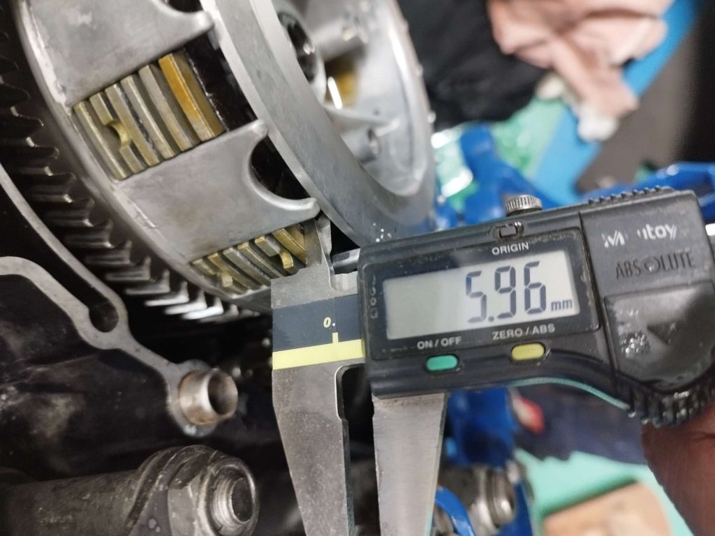

Heute nochmal Probe gefahren.
Vorher: Kupplung rutschte
Nach Tausch von allen Kupplungsteilen war es gut für 30 km
Gemacht wurde
- neuer Kupplungssatz vom Hessler
- neuer Kupplungszug ( freigängigkeit des Zugs vorhanden)
Spiel 1 cm am Hebel
- beläge vor dem Einbau 2 Tage in Jaso Ma Öl eingelegt
- neue Anlaufscheiben aus dem Set verbaut ( dicke 2 mm)
Die alten hatten 1.92 mm
Kupplungskorb hatte keine scharfen Kanten, keine Spuren im Deckel vom schleifen des Korbes vorhanden
Wieso rutscht sie nun wieder :/
Werde den Motor im Winter überholen und mir alles genauer anschauen, ist aber schon sehr komisch das ganze.
Gemacht wurde
Spiel 1 cm am Hebel

Also die gesamte Kupplung ist neu und all ihrer Teile.
Die 2 Anlaufscheiben hatten vorher
1.94 mm
1.96 mm
Die 2 neuen vom Hessler haben beide je genau
2.00 mm
Wenn ich durch den Öleinfüllstutzen bei gezogener Kupplung die Kupplungsscheiben berühre kann ich sie deutlich hin und her schieben.
Lass ich die Kupplung los, sind die "Scheiben" / Korb richtig Bomben fest.
Ich probiere es mit dem Öl-tipp ( Danke dafür!
)zuerst, und falls das nicht hilft, muss ich nochmal ran.
