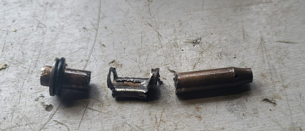

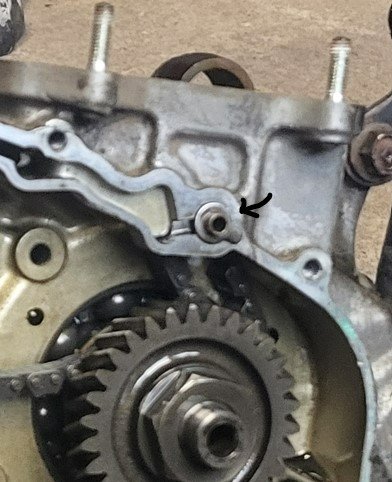

ich habe das Forum schon durchforstet aber nichts gefunden was mir jetzt so richtig weiter hilft. Auch meine DR (SP44 - Kicker) hat jetzt mit einer Laufleistung von 59000 die typischen Probleme. Nockenwelle / Kipphebel Auslass eingelaufen, Steuerkette, Ölverbrauch (Ölabstreifring und Schaftdichtung). Jetzt zu meinen eigentlichen Fragen:
Wo bekomme ich den Bolzen auf den gezeigten Bilder. Wie heißt das Teil. Ja, die Steuerkette hat den gefressen und ich konnte nur noch rausschneiden.

Ich wollte meine Nachricht editieren, klappt irgendwie nicht. Also das Röhrchen habe ich gefunden.
Pipe Piston Cooling
Part number:1139012D01
CMSNL Product number:SU0005.1807
Nur leider nichts wo es bestellbar ist....

Zu der Öldüse kann ich leider nix sagen, aber vielleicht kann man das Ding nachdrehen, scheint ja kein so kompliziertes Bauteil zu sein...

Die Öldüse werde ich wohl nachbauen, zum Ausmessen habe ich ja noch die Alte.

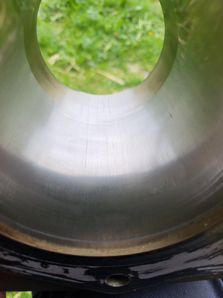

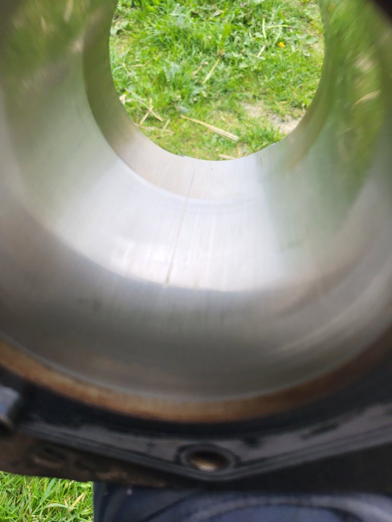

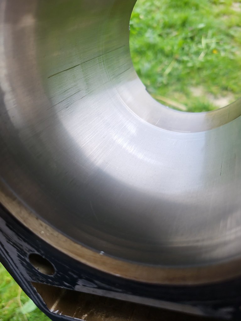

Vielleicht weiß noch jemand Rat zu.... Ringe neu oder Austausch Zylinder ? Kreuzschliff ist nicht mehr erkennbar aber auch keine Riefen oder Beschädigungen. Ich muß ja irgendwie den Ölverbrauch in den Griff bekommen (Schaftdichtungen werden auch gewechselt)

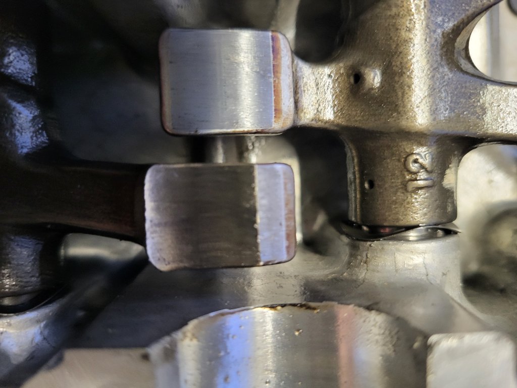

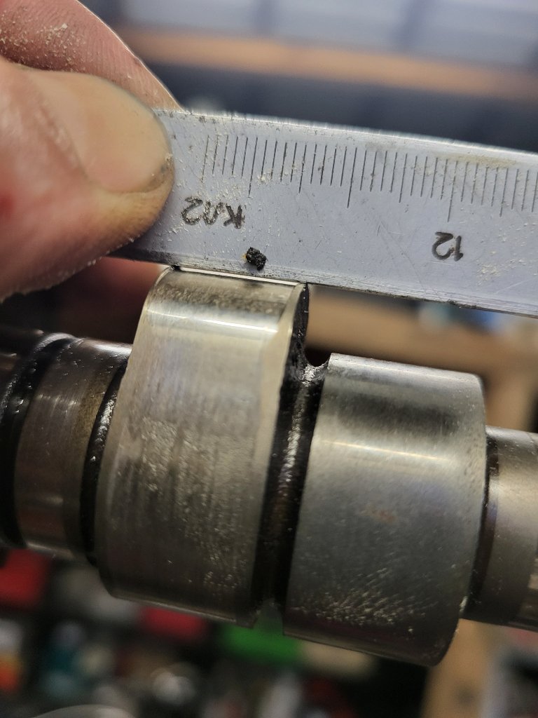

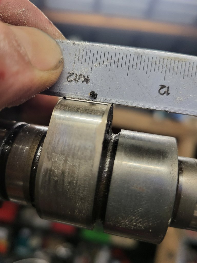

Hab jetzt erstmal nur Fotos von NW und Kipphebel gemacht. Mit der Messlehre sind es 0,65 mm Abstand Aussenkante und Mitte eingelaufen. Sollte dann noch gehen.. Kipphebel Ausslass stark eingelaufen also Fall für die Tonne. Einlass geht noch oder auch neu?

Zylinderwand sieht leider auch übel aus. Tiefe Riefe außlassseitig :shock:

Kipphebel und Nockenwelle sind tot. Wenn Du nur einen neuen Hebel verbaust, ist der sofort wieder hinüber.

Hallo Hans. Schon klar. Der Kipphbel ist tot. Wegen der Nockenwelle habe ich heute bei Campro angerufen. Wie hier schon erwähnt, alles was unter 1mm ist kann er nachschleifen. Und meine lag bei 0,65. Sehr netter Kontakt am Telefon. Kein Problem, schick her. :D Ich denke ich schreib mal wie das Ganze so weiter geht, falls mal wieder eine das Gleiche vor sich hat.

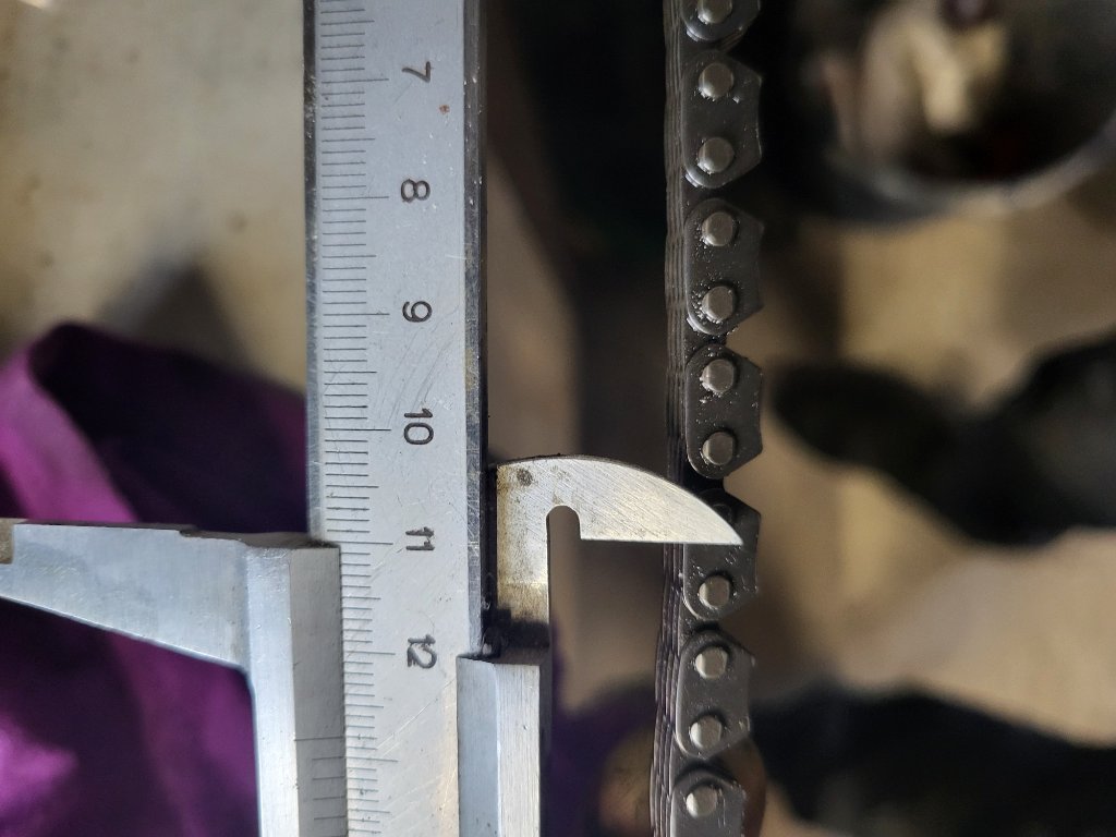

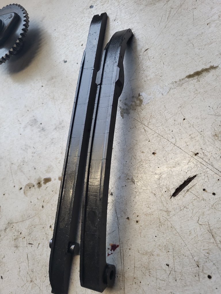

Laufzeit nach dem Aufbereiten? Na ich hoffe die hält dann bis ich zu alt bin für Enduro.😂 Ich berichte wieter. Heute die Steuerkette gemessen... 128 mm Abstand zwischen 21 Bolzen. Also hätte ich noch 1 mm bis zur Verschleißgrenze. Stellt sich allerdings die Frage warum die Öldüse fast duchgescheuert war. Bild ganz zum Anfang in diesem Thema. Sind dann die Gleitschienen auch zu weit eingelaufen? Bild anbei.
Beiträge: 3620
Re: Nockenwelle, Kipphebel,
Die Gleitschinen sehen unkritisch aus.
Könnte es sein, dass die Öldüse von einer vorherigen Kette angeraspelt wurde? Was hat der Motor runter?
