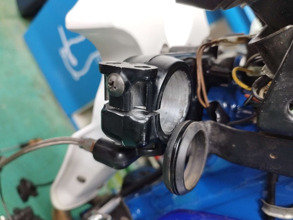

Hab nun alle Teile zum Umbau meiner dr600 zur grösseren bremse da
28 er 4 Loch Scheibe, Bremssattel, Bremspumpe der dr650 sp41b und die Gabelholme.
Wie biege ich am besten die gabelholm- Aufnahme auf.
Von 38 zu 41 mm. Da ist schon ordentlich Spannung drauf :D
Tut man sich damit überhaupt ein gefallen, oder soll ich eine Gabel nachfordern?
Das habt ihr hier doch schon zu Haufen gemacht
Danke für Tipps :shock: :D

Die Gabel

vergiss es....wenn du die aufbiegen willst, kanns passieren daß es knack macht und das teil iss hinne....
bekommst du das aufgebogen, ist es nie und nimmer rund und bricht wahrscheinlich beim zuspannen....
man könnte es evtl. ausspindeln, wobei dann aber die gesamt statik des teils nicht mehr stimmt....ehrlich....???
mir wäre das zu heiß.....besorg dir die passenden teile und gut ist....

Ich meinte hier im Forum gelesen zu haben, dass das schon gemacht worden ist. Das man die 41 mm Gabel in die 38 er gabelbrücke bekommt :shock: oder hab ich mich da so überlesen? :roll:

das würd ich nie und nimmer machen. Die Bohrungen sind um 3 mm unterschiedlich.
Ne gute Gabel komplett bekommst Du schon um 50,00€, da wird sich doch was für Dich für kleines Geld finden.
Und alles ohne Risiko.
Ja, willst Du den Lampenhalter auch aufbiegen ? Der ist doch auch in 38 mm.

Kawa450 hat geschrieben: 01 Jul 2025 18:55 Ich meinte hier im Forum gelesen zu haben, dass das schon gemacht worden ist. Das man die 41 mm Gabel in die 38 er gabelbrücke bekommt :shock: oder hab ich mich da so überlesen? :roll:
vielleicht hat jemand die Gabelbrücken einer 650er in die 600er gebaut und kann die deswegen fahren, keine Ahnung ob das geht, aber was Du da versuchst :shock: :shock: :shock:
Bring bitte nicht Dich und auch Andere mit solchen Basteleien in Gefahr!

Ich gehe bei dieser Aktion davon aus,dass keinerlei Materialkentnisse bzw.eine mechanische Ausbildung vorliegt?! :roll:
Würde mir überlegen ob Du weiter an der DR Schrauben willst ,oder Dir dein Leben wichtiger ist?!
Fahrwerk, Bremsen und Motor sind nicht unwichtige Bauteile für das Überleben des Bikers.
Bleib gesund.

Ich erinnere mich auch, dass das von einem User gemacht wurde. Mir wäre es auch zu heiß. Aluguss ist nicht der dankbarste Werkstoff für solche Experimente…

Alle sagen das geht nicht...
dann hat es einer gemacht:
viewtopic.php?p=184473#p184473
Nach meinen Wissen fuhr Marcus viele Jahre und Km so.
Persönlich würde ich allerdings Brücken mit 41er Bohrung nehmen.
Unten isses Stahlguss, auch den würde ich nicht gerne soweit aufbiegen.

Ich bohre und biege nichts auf, und auch nicht spindeln :D :lol: nicht nach diesen Infos...
Hab dann aber 2 revidierte 650 er Gabelholme mit progressiven Federn etc. und eine Dr600 :lol: Mist.
Passt den nun die Gabel der 650 er in den Lenkkopf der 600 er. Kann ich die irgendwie verheiraten ? :roll:
