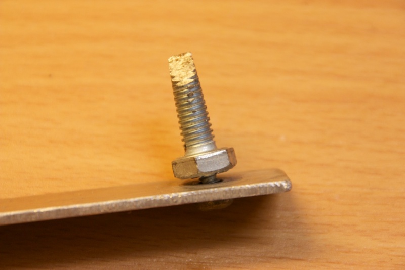

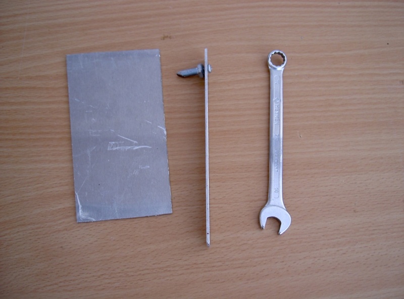

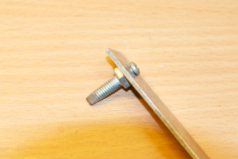

Da zwischen dem Versager und dem E-Starter bei besagten Modellen recht wenig Platz ist und man mit nem normalen Schraubendreher nicht an die LLG-Schraube kommt, hab ich mir mal ein kleines Spezilwerkzeug gebastelt:
Edit Dennis: Die Bilder werden leider nicht mehr angezeigt, ich habe daher weiter unten welche hochgeladen.
Eine Schraube M6x20 wie einen Schraubendreher zurechtgefeilt und mit einer M4 Schraube auf einem kleinen Flachstahl befestigt.
Das Teil kann ich nun trotzt montiertem Motorschutzbügel von unten in den Versager "einführen" und mit einem 10er Maulschlüssel die Einstellung vornehmen! :wink:
War in 15 Minuten gebastelt und die dicke läuft wieder wunderprächtig!

leider werden die Bilder von Hacky nicht mehr angezeigt. Ich habe mir das auch gebastelt und stelle hier nochmal Bilder ein:
