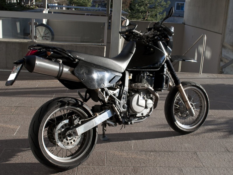

Re: Welches Tuning am Anfang? DR 650SE
Ich hab an dem Karren ja schon einiges gemacht...
- Vorne neue Gabelfedern und hinten neues Federbein von Wirth
- Miniblinker
- Heckumbau aus KTM Schutzblech und LED Heckleuchte
- Kennzeichenhalter Eigenbau
- Sitzbank neu bezogen
- neu lackiert
- Koso Digitaltacho
- Duke Spiegel

Na die Kiste sieht doch schon mal ganz gut aus!Lazer hat geschrieben:Ich schwanke zwischen dem Marving und dem G.P.R. Sind halt doch 80 Euro Unterschied. Weiß nicht ob sich das lohnt?
