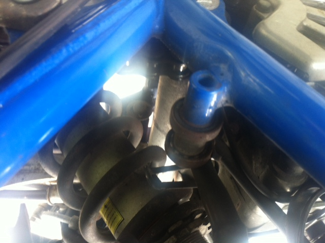

Habe diese Teil an meiner dr650 sp44b
Ist das für die Kette? Muss die Kette da oben drüber? Hoffentlich könnt ihr es erkennen.
Da ich hier mit dem iPhone rumgedoktored habe um das Bild hochzulaufen bitte ich zu verzeihen dass das Bild auf dem Kopf steht
Ingo
Ingo

davon gibts zwei Ketten(führungs)rollen, diese fungieren als "Begrenzer" für die Ketten nach oben/unten. Zur Schwinge hin begrenzt der Ketteschleifer.
Dark
PS: Ersatz gibts bei Hessler/Tigerparts
Dark

ja das ist für die Kette, wird aber nicht darübergeführt sondern darunter durch. Ist dafür, daß die Kette nirgends anschlägt wenn die dicke voll einfedert.
Da fehlt glaub ich aber das Gummi, sieht für mich jedenfalls so aus da die Kugellager frei liegen, kann mich aber auch irren.
hmm, da war wer schneller...

Alles klar so ist es für mich verständlich. Aber dann Las ich es so solange der TÜV nix sagt. Weil da muss sie schon ordentlich einfedern
Danke für die flotten Antworten.

ALSO: wenn die Kette da so gut wie nie drankäme, ja dann erklär mir mal, wieso das Röllchen bis auf`s Gleitlager runter ist???
Nee, ich für mein Teil mag mir nicht vorstellen wenn die Kette da am Rahmen sägt....!
Das Röllchen kostet nichma` 2 Schachteln Kippen bei Tigerparts, hab in 48000km jetzt das 3. drin,hält sich also in Grenzen!
Ich würd`s so nicht lassen....
jedenfalls nicht auf Dauer....!

Hi Uli, so ist das, mich erst wegen einem "Lenkradschloß" auslachen und nun selber was abbekommen.
Nee, Scherz beiseite und ab zum Thema: Ich habe ja keine Ahnung wie stabil die Kettenführung bei den älteren Modellen angebracht ist aber bei der SP46 bricht sogar gerne mal die gesamte Aufnahme aus dem Rahmen wenn das Teil nicht ordentlich gepflegt ist (sich noch sauber dreht um die Kraft abzuleiten). Da gibt es etliche Rahmen mit Loch bzw. neuer Schweißnaht! Für die Kette ist es bestimmt auch nicht so dolle wenn die auf pures Metall schlägt anstatt Kunstoff.
Und wie Uli auch schon bemerkte, wie soll die so aussehen wenn die nicht regelmäßig belastet, bzw. berührt wird? Einfach austauschen und gut ist.
