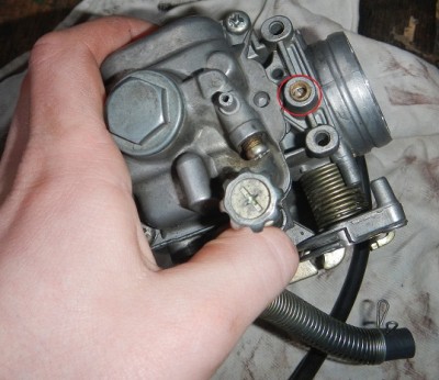

hallo,
auf jeden fall zu fett würd ich mal behaupten...
entweder der v. is zu fett eingestellt...dann einfach komplett rein mit der einstellschraube und danach 1 1/4 umdrehungen raus. danach noch feinjustieren...sollte laufen...bei c.a. 1400-1600 u/min.
falls nicht würd ich auf falschluft tippen. aber ich gehe von falscher einstellung aus...

Dann werde ich das mit dem Einstellen erstmal probieren :). Ist die Einstellschraube, die ich auf dem bild markiert habe, richtig?
Habe bislang nur die Vergaser von Modellautos eingestellt :wink: . Gibt es irgendeine Faustregel nach der ich mich bei der Feinjustierung richten kann?
Gruß hammelbein

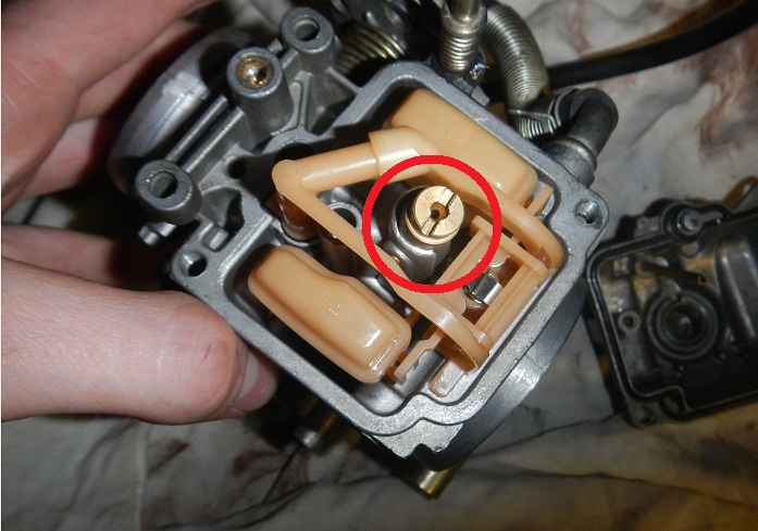

Wenn der Vergaser eh mal draußen ist, dann mach doch mal die Schwimmerkammer ab und schau, ob dir der Vergaserreiniger nicht irgendwelche Dreckkrümel in die Hauptdüse gespült hat.

Hey Motzkeks,
danke ertsmal:). hab den Vergaser schon mal von innen begutachtet, aber einmal mehr kann ja nicht schaden :wink: werd ich morgen dann denke ich als erstes machen. Wenn ich raten müsste wäre das die Hauptdüsennadel, richtig?
Grüße Hammelbein
