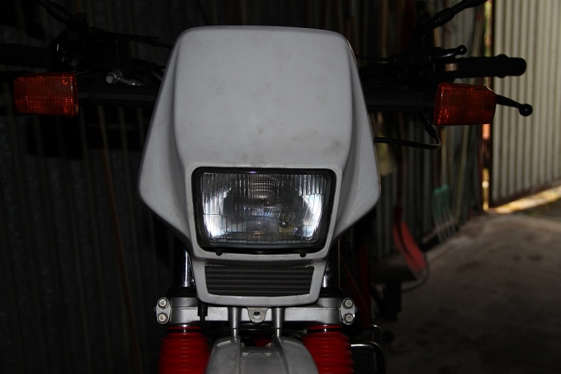

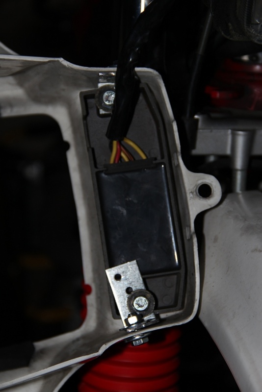

Joa irgendwie hab ich mich damals schon gefragt wieso der Gleichrichter nicht in dem Loch der Lampenmaske sitzt, wenn das doch so schön passend aussieht. Schwups, eine viertel Stunde später sitzt die Maske 4cm tiefer und der Gleichrichter ist mit eingebaut. Luft bekommt er auch noch und die kann auch zu den Seiten weg, also müsste das klappen.

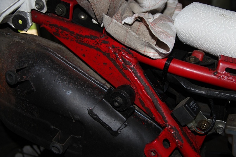

Einzig allein der Rost macht mir Sorgen.. sieht schon übel aus. Mal sehen wieweit man das eindämmen kann bevor der Rahmen zum Pulvern geht.

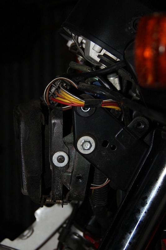

Zuerst baut man die Lampenmaske ab und geht mit ihr in die Werkstatt. Das Loch ist ja eingefasst mit vier Kanten. Also die obere muss bleiben, die rechte und linke sowie die untere muss entfernt werden, damit der Gleichrichter auch Platz hat und bis nach vorne durchrutscht.
So wenn man dies hat baut man den Gleichrichter ab und auch die Halterung. Den Gleichrichter baut man dann wie folgt ein:

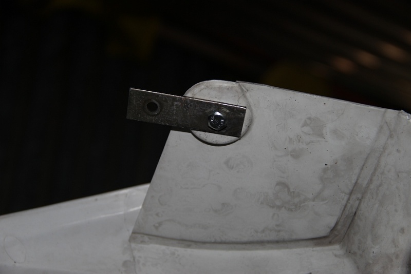

Kleine Stahlwinkel aus dem Baumarkt kürzen bzw anpassen. dann den Gleichrichter in die Öffnung legen (gibt eine Stelle da passt es einfach :D ) und die Winkel an dem Gleichrichte montieren. Dann die Löcher für die Winkel in die Maske bohren. Anschließend den Winkel an der Maske mit einer M6 befestigen. So, das wäre es nun.
Jetzt muss nur noch der Scheinwerfer versetzt werden. Der ist mit zwei Schrauben befestigt. Einfach den Scheinwerfer an die untere Befestigung schrauben. Dann am besten noch ein Stahl oder Alu Stück dranbauen sodass der Scheinwerfer nicht an einem sondern an zwei Punkten befestigt ist. Also an der ursprünglichen Halterung des Scheinwerfers das ganze anbringen und den Scheinwerfer so befestigen, dass er nicht wackelt.
Dann die Lampenmaske mithilfe von Metall Streben (ca 4cm lang) wieder befestigen.
Strebe  für die Lampenmaske (damit das ganze ca 4cm tiefer rutscht)
Die befestigung des Gleichrichters
Der nach unten versetze Scheinwerfer, hier fehlt noch die Metallstrebe.

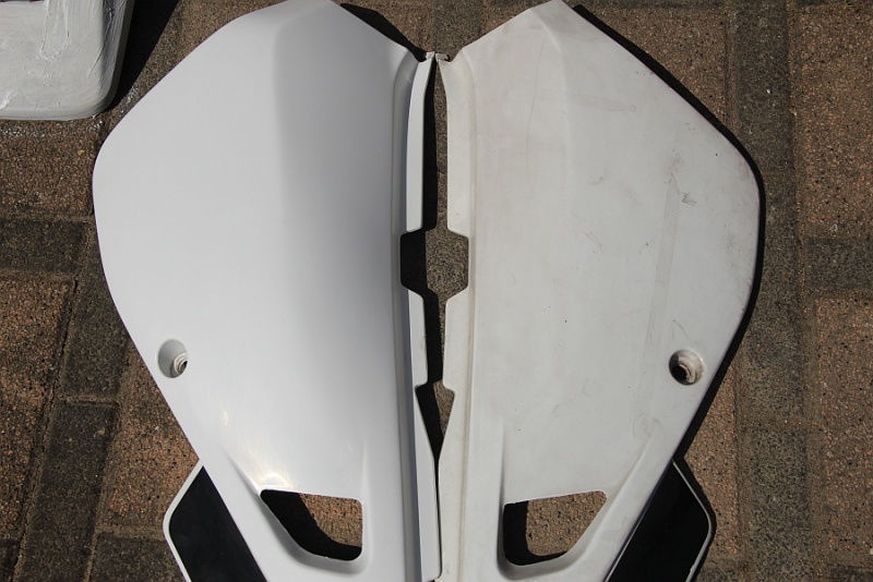

Heut war Putz und Basteltag.. die mitlerweile etwas angegrauten Plastikteile wurden wieder zu ihrer ursprünglichen Farbe gebracht, verwendet hab ich eine Politur die eigentlich für Yachten ist. Habe aber schon an der MZ damit gute Erfahrungen gemacht, also hier auch wieder verwendet.

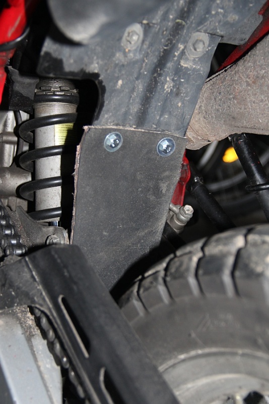

Anschließend habe ich mir noch den Spritzschutz für's Federbein verlängert und eingebaut. Ist eigentlich ganz einfach.
Man nehme ein Stück Förderband (bekommt man beim Tagebau oder Kieswerk), schneide sich ein ca, 10 mal 20cm großes Stück heraus und bringe dies an der alten Halterung an.

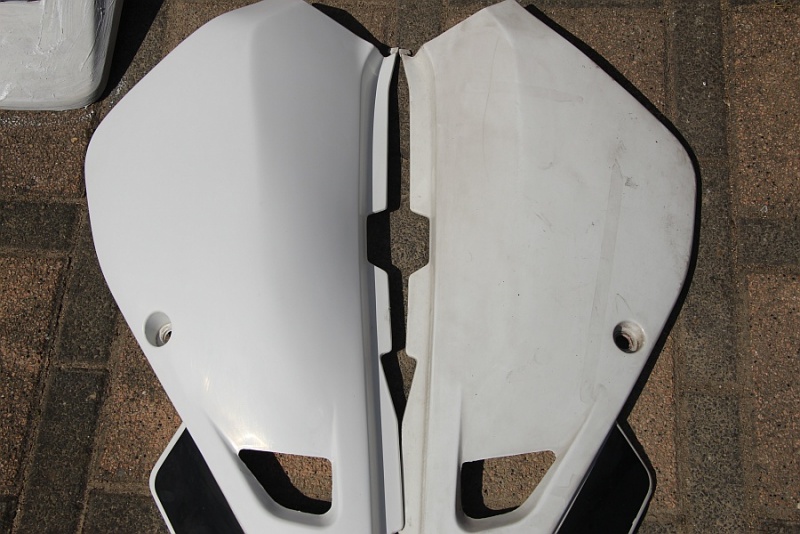

Jetzt war ich am überlegen ob ich die Optik nicht noch ein wenig veränder. Die Grundoptik soll schon bleiben, und auch Designs in Richtung Monster Energy und Red Bull würde meiner Meinung nicht zu so einer schönen alten Enduro passen.
Erinnert ihr euch an die DR Zeta Maschinen von Suzuki? die Mit Marlboro Design gefallen mir echt gut.. auch das Rot Weiß ist ja im Grunde schon vorhanden.. Lucky Explorer ist ja leider den Cagiva Elefant vorbehalten sonst würde mir das auch sehr gut gefallen..
Hab mal ein bischen mit Photoshop gespielt um mal einen Eindruck zu bekommen. Was meint ihr?

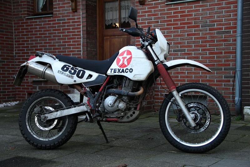

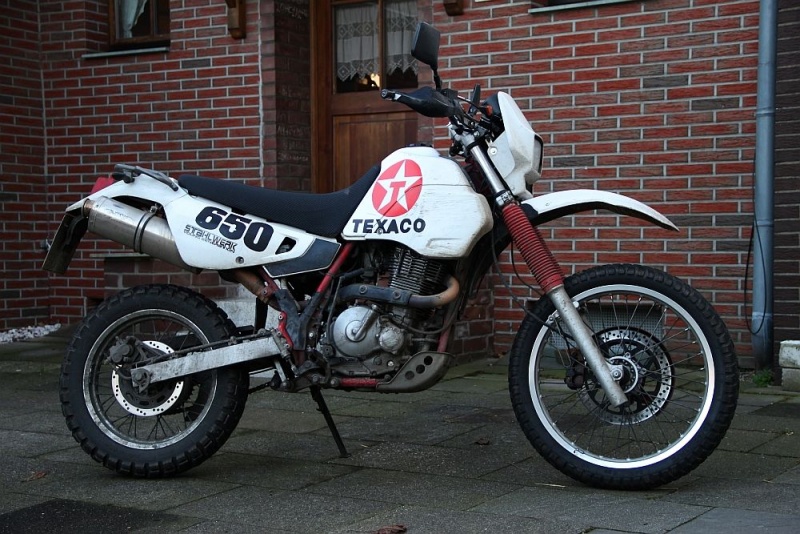

Hier mal wieder ein kleines Update:

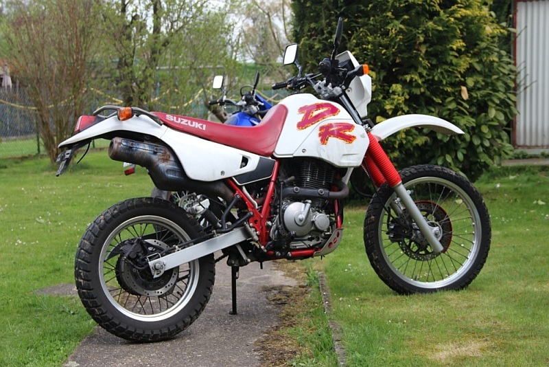

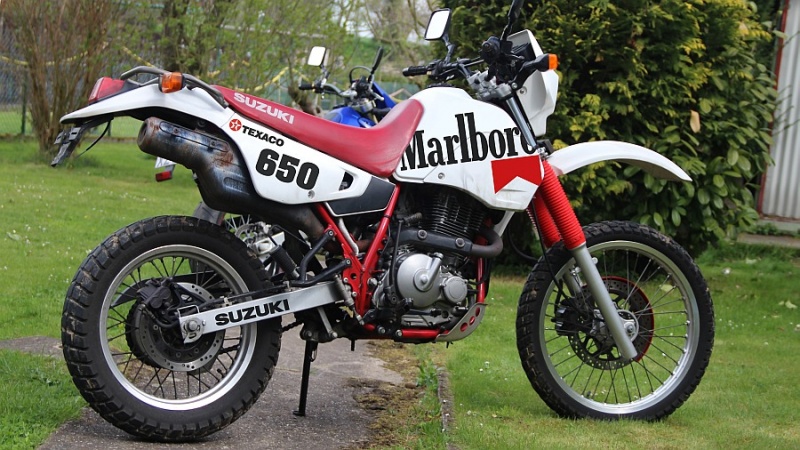

Marlboro Design fiel raus, stattdessen einen Samstag hingesetzt und ein Texaco Logo gezaubert und aufgebracht. Dazu noch "650" auf die Seitenteile und fertig.
Auf dem Weg an die Nordsee im Sommer 2013 zerriss es mir den originalen Auspuff. Doch dank Tigerparts böllert jetzt ein GPR Trevale hinten und der macht wirklich guten Krach :D passt 1a und sieht auch noch gut aus. :wink:

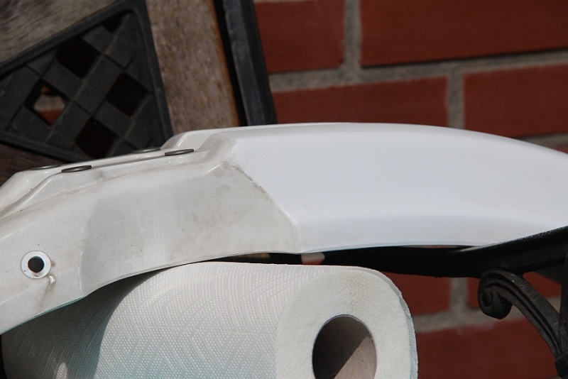

Auf der selben Reise hat mich auch irgendwie der Front Kotflügel gestört, wackelte mir irgendwie zu doll. Jetzt hängt vorne ein Polisport Free Flow, etwas kleiner aber trotzdem kein Regen im Gesicht :D
Leider riss die Sitzbank, und es kam eine neuer Bezug in schwarz. Totale Fummelei bis der drauf war, aber naja mit Geduld ging es.
Kurz vor einer Tour nach Südfrankreich gab es noch einen Scottoiler für die Kette und dieser hat sich schon gelohnt. Die Kette sieht super aus und wenn das Motorrad täglich bewegt wird vergisst man das schmieren schon mal.

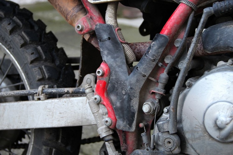

Im Zuge der Frankreich Tour hab ich mir noch Plastik Rahmenschoner gebastelt. Einfach mit nem Heisluftfön angepasst :-)

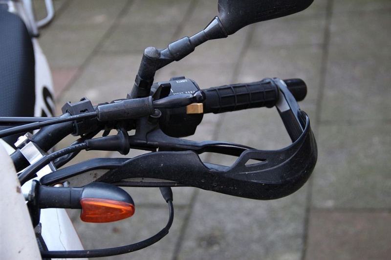

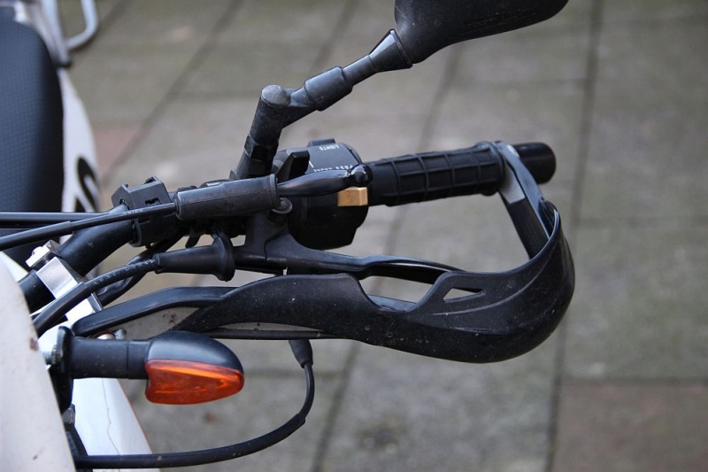

zu guter Letzt noch die Alu verstärkten Handguards. Da stand vor der Schule eine 125er Beta mit den Dingern und Mensch warn die cool, musste ich auch haben. Haben sich auch schon bewährt :-)
soo... Supermoto umbau ist gestrichen, ich mag es doch lieber im Dreck zu fahren :D
und man liest hier ja wilde Storys übers ankicken, komisch laufenden Motoren usw. Also bis auf eine Nockenwelle und den Auslasskipphebel hatte ich noch keine Probleme. Nach ein - zwei Kicks ist die Dicke immer an :-)

Eidechse hat geschrieben:Heut war Putz und Basteltag.. die mitlerweile etwas angegrauten Plastikteile wurden wieder zu ihrer ursprünglichen Farbe gebracht, verwendet hab ich eine Politur die eigentlich für Yachten ist. Habe aber schon an der MZ damit gute Erfahrungen gemacht, also hier auch wieder verwendet.
Hi Eidechse, bekommt man denn mit der Boots-Politur auch feine Kratzer wieder raus ?
Gruß jako
SP46B Sumo & TL 1000R
Eidechse
Beiträge: 55
Registriert: 28 Apr 2013 18:24
Wohnort: Bremerhaven
Re: Zurück zur DR 650
Beitrag von Eidechse »
Zum Teil ja, solang sie nicht zu tief sind :-) da sind so Krümel drin die sich von einem 600er zu einem 1200 Schleifkorn abarbeitet :-)
