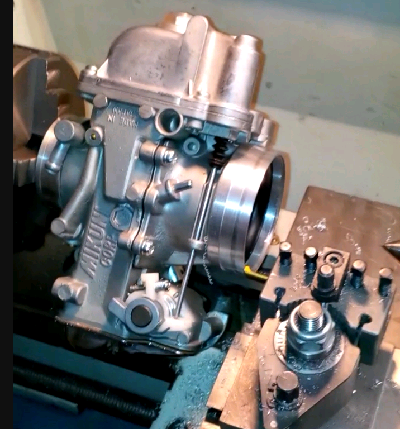

Also mein TM40 auf der Se ist ohne irgendwelche Adapterringe. Alles aus dem Vollen gefertigt. Weil mein Luftftfilterkastenschnulli nur sehr stramm auf den Ansaugstutzen drauf ging habe ich ihn im Durchmesser 1mm abgedreht. Nun bekomme ich den Schnulli drauf ohne mir die Finger zu brechen
Stutzen abgedreht am TM40

Naja ich kann nur sagen daß wenn mir ein Kit für die DR 650 geliefert wird da immer Adapterringe drauf sind. Und es wird kein Unterschied zwischen den DR Modellen gemacht.
Aber auf deinem Foto sieht man daß der Vergaser ansaugseitig innen Schwarz ist und dann zumindest nach hinten ein Aluring drauf ist. Das ist der Adapterring. Ein TM40 ohne Adapter ist bis zum hinteren Ende Schwarz. Also hast Du auch einen aufgeschrumpften Adapter drauf. Wofür auch spricht daß Du den Gummi nur schwer auf den Stutzen gebracht hast.
Hier ein TM40 ohne Ring:
Ich weiss im Moment die Stutzenmasse des BST nicht auswendig aber der TM hat ohne Ringe vorne 44 und hinten 55 mm. Der BST müsste etwas mehr haben.
