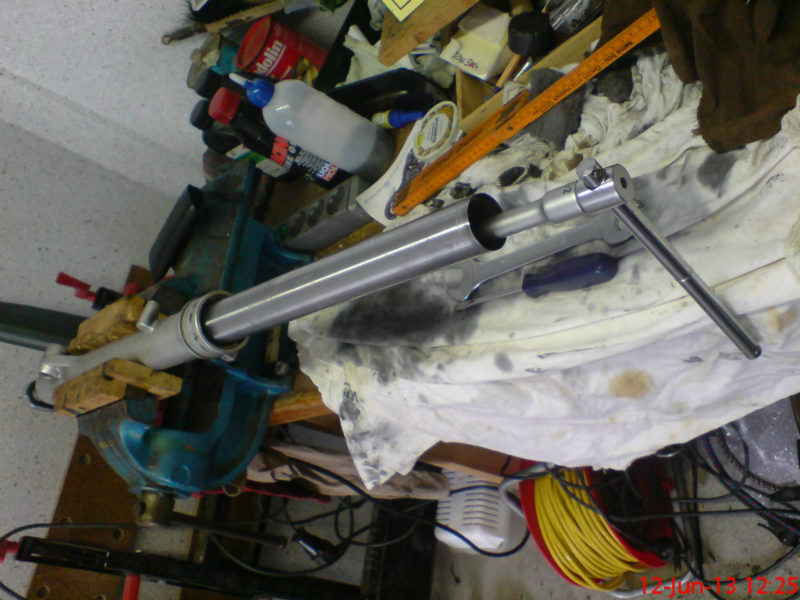

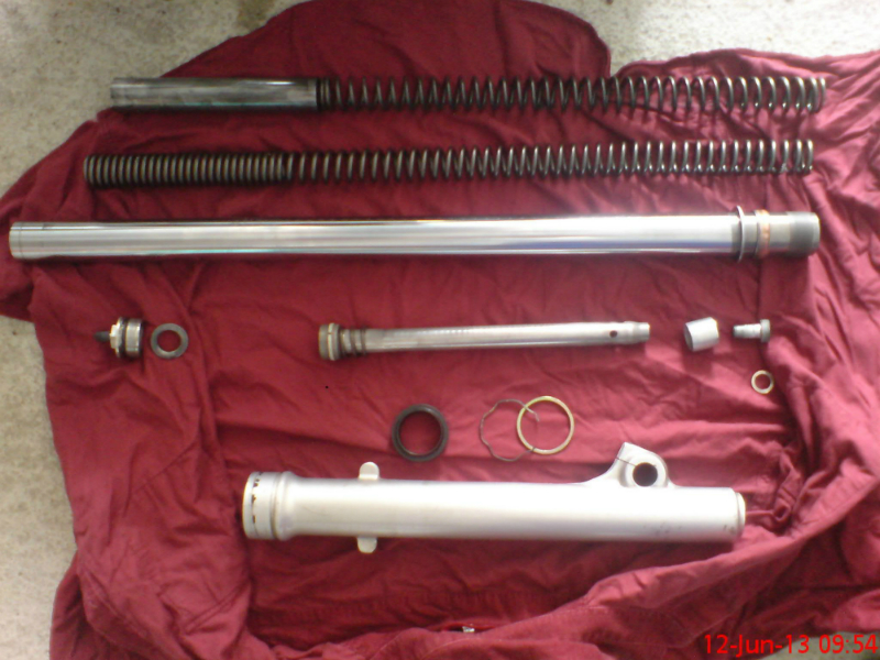

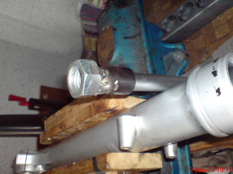

Beiträge: 2135
Re: Gabel sp41-sp44
Hi, :D
...zu dem Thema, noch was nachgeschoben (hab`s leider zu spät entdeckt... :oops: )
Mutter SW 27 auf eine alte Bit Nuss(1/2 ") aufgeschweisst, 2x 1/2" Verlängerungen zum gegenhalten in der Gabel
sooo, alles fein säuberlich zerlegt und geordnet; die Feder mit der Hülse ist orischinool, die andere die neue von Wilbers
Dann wieder alles zusammenpfriemeln...
Habe übrigens die Ventildeckel gelassen, mit ein bissel Druck (präz. Pumpe v. Fahrrad Zubeh.) kann ich je nach Einsatzgebiet die Straffheit der Gabel variieren...
