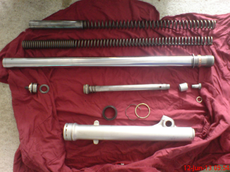

Hallo,bin neu hier.Ich bin gerade am basteln.Habe eine sp41 Gabel mit Progressiven Federn und oben Luftventile auf dem Standrohr.Wollte die Standrohre in meine sp44 einbauen.Jetzt past aber das vorderrad meiner 44 nicht mehr.(Bremsscheibe ist grösser,das heist sattel passt nicht an halter am holm.Steckachse ist anderst.abstand holm bremsscheibe past auch nicht.).So nun meine frage,werden die sp 41 ger Standrohre mit den Federn und den Luftventilen in die sp 44 Holme passen?Oder sollte ich mir ein vorderrad von einer sp41 besorgen,was ich aber eigentlich nicht sogerne will.Wer kann mir genaueres darüber sagen.Vielen Dank im vorraus,Zippo 70

Die Holme passen, du must aber auch die Dämpfungsteile mit übernehmen, das wirst Du aber schon merken.

Wow das ging aber schnell,Danke.O.K.werde mich morgen ans zerlegen beider Standrohre machen.Dann sollten sich ja unterschiede von den Federelementen zeigen.Werde danach berichten. Mfg.Zippo

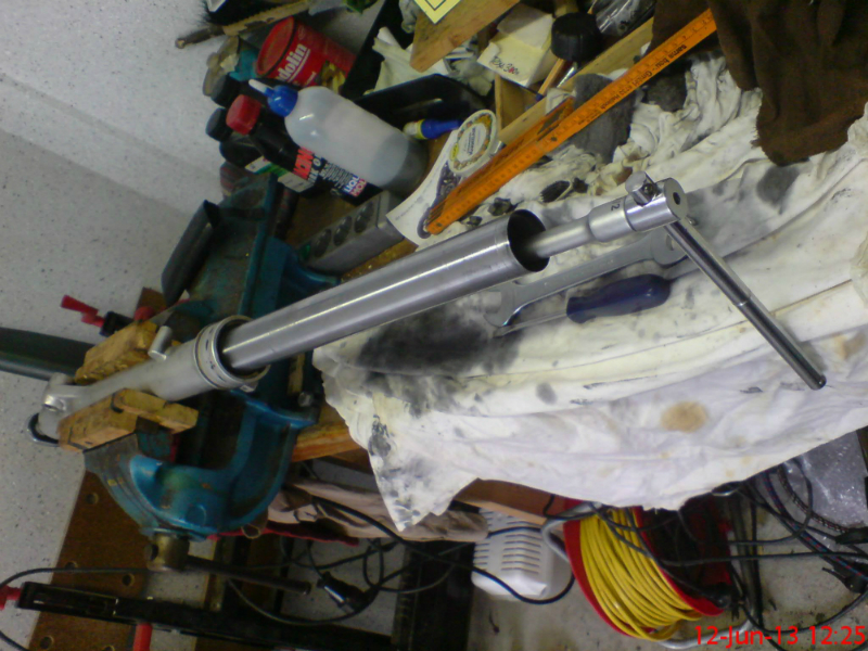

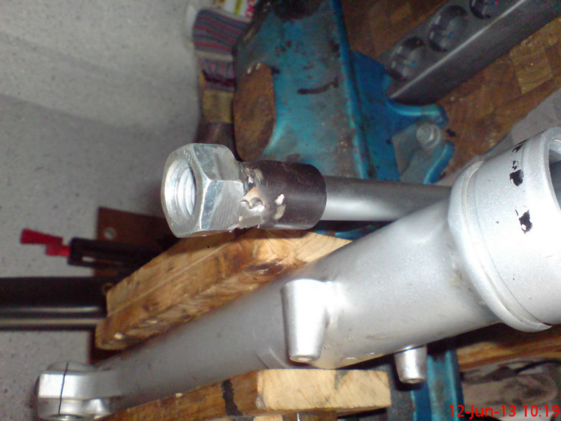

So bin gerade aus der Garage gekommen.Wollte die gabeln austropfen lassen.In der 44er Gabel habe ich kurze Federn eine Scheibe und eine Hülse.In der 41 Gabel ne Lange Progressive Feder Scheibe und Keine Hülse.Soweit so gut.Jetzt steht in der Anleitung der Simmerringe das der Gegenhalter eine aufgeschweiste Mutter Sw 27 haben soll und in einer Gegenhalterschlüsselanleitung ist von einem 20/22 Steckschlüssel die Rede
Was stimmt den jetzt???
Mfg.Zippo

Super, danke.Wobei mir vorhin durch den kopf gegangen ist das ein 22er Steckschlüssel aussen auch ca.27 ist. O.k. muss ich noch besorgen.

Die Distanzhülse fällt beim Einbau der progressiven Feder weg..... Bei der Gabel der 41 waren das auch mal kürzere Federn + Hülse. Die Scheibe wirst du noch brauchenzippo 70 hat geschrieben:.....In der 44er Gabel habe ich kurze Federn eine Scheibe und eine Hülse.In der 41 Gabel ne Lange Progressive Feder Scheibe und Keine Hülse.......
Ich hätte das so einfach in die 44er Gabel gepackt, allerdings war die Gabel der 42 ja gerade ein Jahr vor dem Rahmenbruch gemacht und die Reifen neu. So hab ich die Gabel der 42 mit wie Du richtig erkannt hast, Achse und Rad, komplett in die 44 gepackt. Funktioniert problemlos.

Schraube mit 27er Kopf und 2 passende Muttern.Die hatte ich bei der Gabel verwendet.zippo 70 hat geschrieben:Super, danke.Wobei mir vorhin durch den kopf gegangen ist das ein 22er Steckschlüssel aussen auch ca.27 ist. O.k. muss ich noch besorgen.

So,geschaft.Ging super mit der M18er Schraube.Habe alles wieder zusammen und mit 10er öl befüllt.Als Deckel hab ich die ohne Ventile genommen.(ich kenne mich,sonst fang ich nur an zu spielen und dann wird sie undicht bei meinem Glück.)Auf den Federn war ganz klein WP94 gedruckt,konnte aber über Google nix finden.Macht aber im Stand schon einen straffen eindruck.So jetzt muss es nur mal wärmer werden,das ich mal ne probefahrt machen kann.(Warmduscher).Danke nochmal für die Hilfe.
