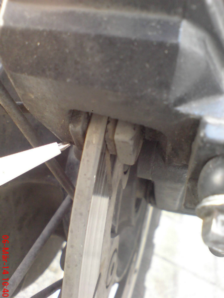

Seit kurzem ist mir bei meiner dr650 ein Schleifgeräusch aufgefallen, es fühlt sich an, als würde das Rad regelmäßig an der Bremse schleifen...
Vielleicht kennt das jemand vom Fahrrad, genau so fühlt es sich an.
Schleifspuren gibt es keine, nicht am Kettenschutz und auch nicht am Reifen. Die Bremsklötze habe ich überprüft, die sind in Ordnung.
Hatte jemand von Euch schonmal ein ähnliches Problem?

Hallo
ein leichtes Schleifgeräusch ist m. W. normal!
Sonst würde ich folgendes checken: (such Dir was aus)
- Bremsbelagsstärke nachgucken: - an den Bremssätteln wackeln: sind die minimal beweglich, oder knalle fest? ( evtl. klemmende Bremskolben?)
- Bremsscheiben: silbrig glänzend oder gelblich/ bläulich verfärbt? (= heiß gelaufen, Bremskolben klemmen...)
- Maschine aufbocken und an den Rädern drehen: laufen die leicht?
Ich schreibe gerade an einer Anleitung zur Bremsenreparatur, wenn die fertig ist kommt die ins Forum...

Danke Uli, ich werde die Tage mal deine Liste abarbeiten, ich gebe dann Rückmeldung;)uli64 hat geschrieben:Hallo![]()
Ich schreibe gerade an einer Anleitung zur Bremsenreparatur, wenn die fertig ist kommt die ins Forum...![]()
Auf deine Anleitung freue ich mich schon!
