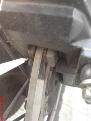

- Bremsbelagsstärke nachgucken:
liegt die Trägerplatte des Belags schon an der Bremsscheibe an?
