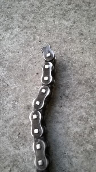

heute ist mir doch tatsächlich das erste Mal in meiner Moppedfahrerlaufbahn die Kette gerissen. Ich habe riesiges Schwein gehabt, das nichts blockierte. Die Kette hatte sich vorne neben das Ritzel auf einem Blech abgelegt und hinten war sie vom Kettenblatt abgesprungen und das Rad konnte frei drehen, aber nur bis zum Stillstand. Dann blockierte alles! Schieben war nicht mehr drin.

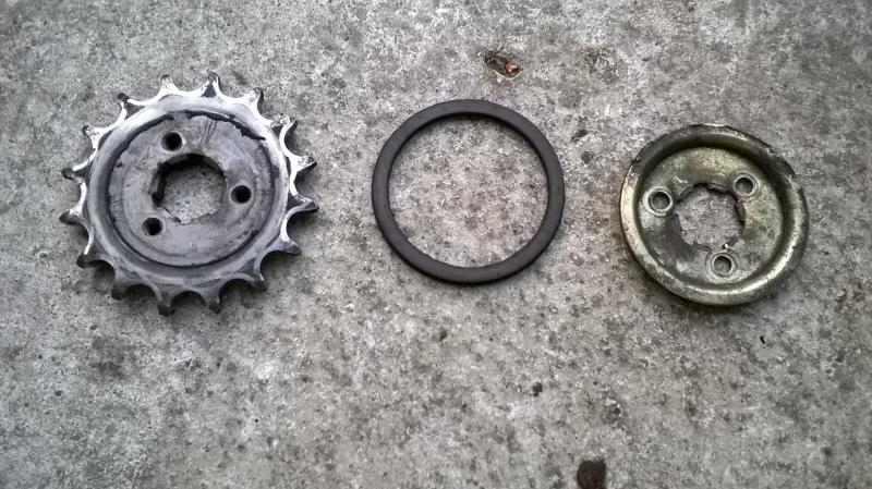

Auf dem Bildchen unten sieht man drei Teile, die ich mit dem Ritzel ausgebaut habe. Das Ritzel selber, einen Kunststoffring(?) und letztendlich ein Arretierungsblech. Das alles war mit drei Schrauben zu einem Paket zusammengeschraubt, das auf der Getriebeausgangswelle saß. Aber... das Ritzel hatte sehr starkes seitliches Spiel. Ich denke, dass das so nicht gewollt ist. Ist evtl. diese Kunsttsoffscheibe zu dünn und wozu dient sie?

Das das vordere Ritzel auf der Welle hin und her rutschen kann ist normal und so gewollt. Ich denke mit Plastik meinst Du den Gummiring. Ich meine der ist dazu da, dass die Kette darüber läuft und weniger Geräusche produziert.

das Arretierungsblech soll nur verhindern, dass das Ritzel von der Welle rutschen kann. Das Spiel ist gewollt und auch bei neuen Motorrädern so.

Ich hatte mir mal eine DR gekauft die nachweislich (Rechnung) beim Vertragshändler war. Beim Anbau eines neuen Kettensatzes hat er wohl Schraubensicherung verwendet und diese vor dem Festziehen aushärten lassen. Dann schlägt die Kette am Rahmen an und hinterlässt dort deutliche Spuren.
Bei zuviel Spiel siehst du es weil die Kette anschlägt.. Denk ich ;-)
Ich bin schon ohne den Gummiring gefahren.... Geht problemlos.
Was nicht wirklich geht ist bspw. ein 15. Ritzel und das Sicherungsblech vom 16. Ritzel. Das wird die Kette auch nicht gut finden....

Easy hat geschrieben: ... das Glied das gebrochen ist, kann man feststellen ob es das mit dem Schloss war? ...
Wahrscheinlich war es das Schloß. Der Bolzen des Teils, was noch in der Kette steckte, hat eine kleine Nut. Da könnte der Clip drin gesessen haben.
