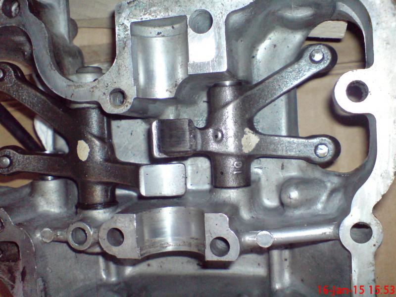

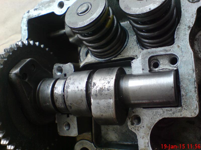

Re: Rasseln wie ein Sack Nüsse
Hallo!
...klar, Ölverbrauch ist viel zu hoch!
Wie ist der Zustand der Kompression? Kolbenringe? Laufspuren im Zylinder u. Kolben? Ventilschaftdichtungen? - mögliche Ursachen: Luftfilter futsch/verdreckt (viel Gelände?), Dreck/Späne im Öl?
Haube runter! Nockenwelle und Kipphebel anschauen! Weiter meine ich auf Deiner Audioaufnahme ein Geräusch identifizieren zu können:
- ganz im unteren Drehzahlbereich war da ein "metallisches Schlagen" zu hören! Spürst Du im Stand/Leerlauf ein leichtes klopfen im Lenker?
Auch, interessanterweise, unterm Helm deutlich metallisches Klopfen hörbar...
Ursache: - möglicherweise die beiden Kurbelwellenlager, oder das Nadellager am Pleuelfuß, oder auch alle drei!!!
http://www.dr-650.de/portal_galerie/bil ... dcc1d7606e
- wenn man häufiger die Kiste aus dem Drehzahlkeller hochquält, oder viel untertourig unterwegs ist, wobei die Fuhre dabei hoppelt wie eine Rüttelplatte, quittieren diese Lager eben vorzeitig den Dienst....
Ich kann natürlich keine Garantie übernehmen, dass das so ist! Aber ich vermute mal ganz stark...
http://www.dr-650.de/portal_galerie/anz ... hp?id=3012
Wie Du siehst, lässt sich das alles machen, wenn Dir die DR soviel wert ist!
Macht obendrein auch tierisch Spaß zu schrauben...
Also los! Viel Erfolg!

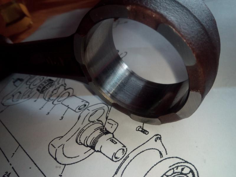

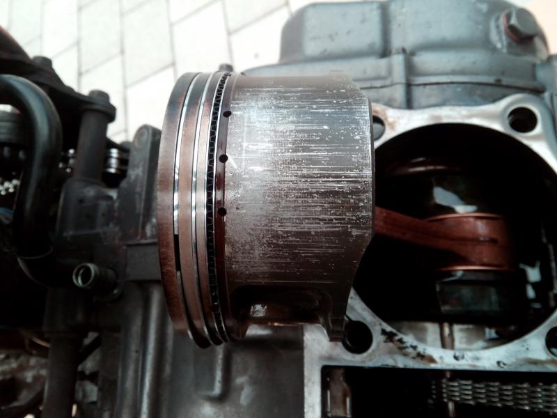

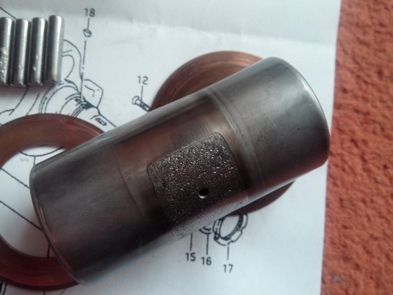

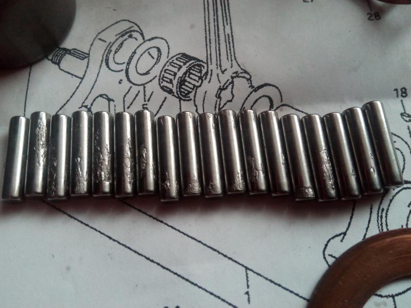

...und noch was anschauliches zum Pleuelfußlager:
Die gezeigten Bilder stammen aus einem defekten Motor, den ich mir Anfang 2015 zugelegt hatte und zum Ersatzmotor neu aufgebaut wird
Solche Ergebnisse können, je nach Fahrweise, bereits bei >40 000 km auftreten!
Als ich 1998 meine Dakar (als 5. Besitzer!) mit gerade mal 32 000 km Laufleistung übernahm, hat´s nicht sehr lange gedauert, bis der Motor anfing zu "schlagen"...
Wie gesagt: das Untertourige hochhoppeln aus >3000 U/min geht dem Motor richtig an die Substanz!
...und noch was: gesprengte/zerrissene Lagerkäfige des KW-Lagers gab´s auch schon öfters mal!
...das hört sich auch nicht soooo schön an!
