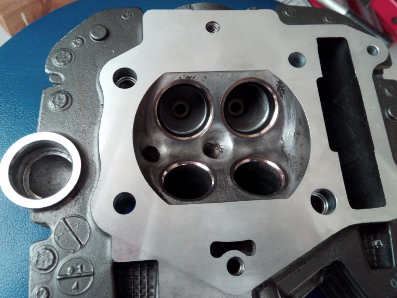

Dichtfläche wurde geplant...
...und die Ventilsitze gefräst
Das ganze dann mal zwei :roll: (ich hab ja 2 Motoren!)

Sehr interessant, danke Uli.
Ein paar Fragen noch:
Die Haube wurde nicht bearbeitet, oder?
Läuft dein aktueller Motor mit einen überarbeiteten Kopf? Irgendwas auffällig?
Wie lange hat die Bearbeitung gedauert?
Und zu letzt, was hat der Spaß gekostet?

_BJ_ hat geschrieben:Ein paar Fragen noch:
1.)Die Haube wurde nicht bearbeitet, oder?
2.)Läuft dein aktueller Motor mit einen überarbeiteten Kopf? Irgendwas auffällig?
3.)Wie lange hat die Bearbeitung gedauert?
Also:
zu 1.)das ganze funktioniert nur mit Haube, also muss natürlich zum ausreiben der Nockengasse die Haube mit dem ZK zusammengespannt werden, hab ich aber auch geschrieben, deswegen ist das auch "kompliziert und knifflig"... :wink:
zu 2.) klar, Motor läuft mit neuer Nocke, Kipphebel nebst Wellen und Ventilen, Pleuel, Lagern und WÖSSNER, völlig unauffällig!
zu 3.) das ist der Knackpunkt: das Ausreiben an sich dauert nicht allzu lange, aber die Werkzeuge auszumessen, herzustellen und der Kopf eingespannt, ausgemessen und -gerichtet sind, ist sehr zeitintensiv und damit auch teuer!
Aber: Du hast dann quasi einen neuen ZK! ...und da ein neuer ZK astronomisch teuer ist, bzw. es die gar nicht mehr gibt... ergo! :wink:
_BJ_ hat geschrieben:Und zu letzt, was hat der Spaß gekostet?
...kannst mit 250- 300.-€ pro Kopf rechnen, je nachdem... :roll:

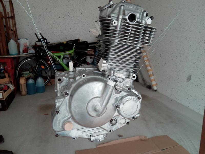

-Motor lackieren:
Gehäuseteile abbeizen, bürsten und säubern... Strafarbeit!
Lohnt sich aber!
Übrigens: der Dirk65 hat dieserart schon mehrere Motoren wieder hübsch gemacht... :wink:
... :mrgreen:
Zuletzt geändert von uli64 am 23 Dez 2016 21:05, insgesamt 2-mal geändert.
Beiträge: 2126
Re: Wenn man mal anfängt...
#81
...Motor ohne Dichtungen zusammen montieren, es müssen aber nicht alle Schrauben rein...
Öffnungen die nicht lackiert werden sollen, abkleben, zustopfen, verschließen...
...und mit einem gescheiten Motorlack lackieren:
...isser nicht schön geworden? :wink:

Jo! Nich? Jo! Isser wirklich. Danke für die ausführliche Beschreibung.
Das vermoderte Gehäuse: Kam das vom Wintereinsatz, oder vom Schweißen?

hiha hat geschrieben:Das vermoderte Gehäuse: Kam das vom Wintereinsatz, oder vom Schweißen?
...Wintereinsatz! Es ist unglaublich wie das Alu unter Einwirkung von Streusalz leidet und wie weit es, selbst unter dem Lack, weiter modert... :shock:
Aber wie gesagt, mit Stahlbürsten lässt sich das einigermaßen beseitigen! Ist aber Strafarbeit! :roll:
Das geschweißte Gehäuse sieht nicht halb so wüst aus... :roll:

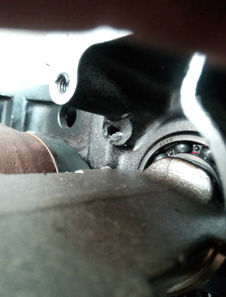

Heute: ausgerissene Gewinde! Stahlschrauben in Alugehäuse... :roll: ...schnell mal "überdreht", Gewinde futsch, undicht... :roll:
Repariert man mit Helicoil, guckst Du:
ausbohren des kaputten Gewindes mittels im Set enthaltenen Bohrers
..so soll´t des dann aussehen...
...alsdann, neues Gewinde schneiden mit (im Set enthaltenden) Gewindebohrer
Fortsetzung folcht... :mrgreen:
Zuletzt geändert von uli64 am 23 Jan 2017 17:52, insgesamt 2-mal geändert.
Beiträge: 2126
#87
Fortsetzung:
den Gewindeeinsatz eindrehen, Mitnehmer mit (im Set enthaltenen) Durchschlag ausschlagen..
...ferrdich ist das reparierte M6 Gewinde!
