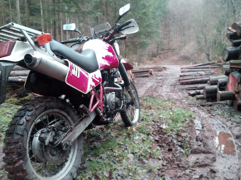

Re: Ulis Marving Endtopf
Hallo Leute,
...soooo viele Fragen zum Marving...
- Leistung: subjektiv: minimal mehr; ...sowohl von unten als auch nach oben...
- Wartung, Pflege: nix! Null! - kein stopfen, - keine Dämpferwolle, - keine Db Killer.... einfach nur Rohr! ...wie gesagt: 14 Jahre fahr' ich den jetzt an meiner DR!
...hab' leider keine besseren Bilder! Wer fotografiert schon den Auspufftopf...

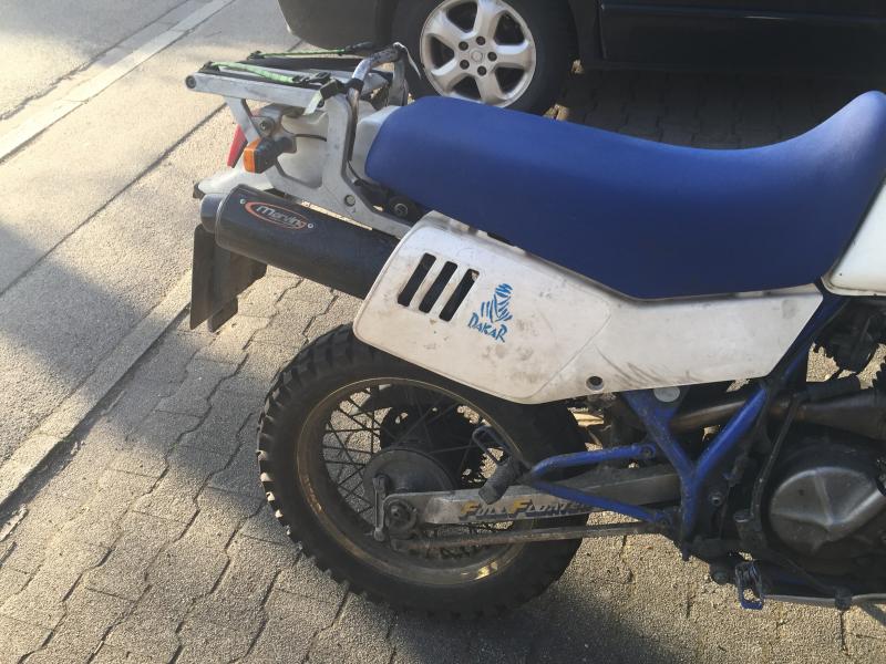

so sieht er an einem noch schöneren
Motorrad aus...
						Motorrad aus...
