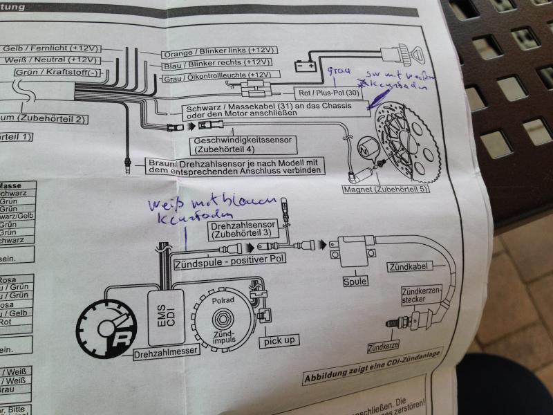

Wg. Drehzahlmesser:
Das hab ich mir "damals" beim Einbau des Koso´s notiert. Sprich, das weiße mit dem blauen Faden muss es sein.
Grüße!
Tante Edit: Wenns noch ein Bild braucht vom aktuellen Zustand, kann ich machen. Dauert aber min bis Montag.

Beiträge: 1335
Re: E-Stecker unter dem Sitz/Tank
Das weisse mit blauem Faden geht zu den Zündspulen. Vielleicht haben die Suzuki-Menschen ja tatsächlich ein Parallel-Kabel rausgeführt. Das könnte ja das grüne mit blauem Faden sein.
Vielleicht kann das mal jemand austesten. Möglicherweise kann man sich dann das abzwacken sparen.

@DROldie: Ja, mein Drehzahlmesser. :( Nein angebaut ist er immer noch nicht, aber ich kenne den Schaltplan inzwischen! :wink:
Das Signal greift sich der originale Suzuki DR SP46 DZM direkt an der Zündspule ab, an den schwarz-weißem Kabeln! Mehr nicht.
Ich hoffe etwas geholfen zu haben.
